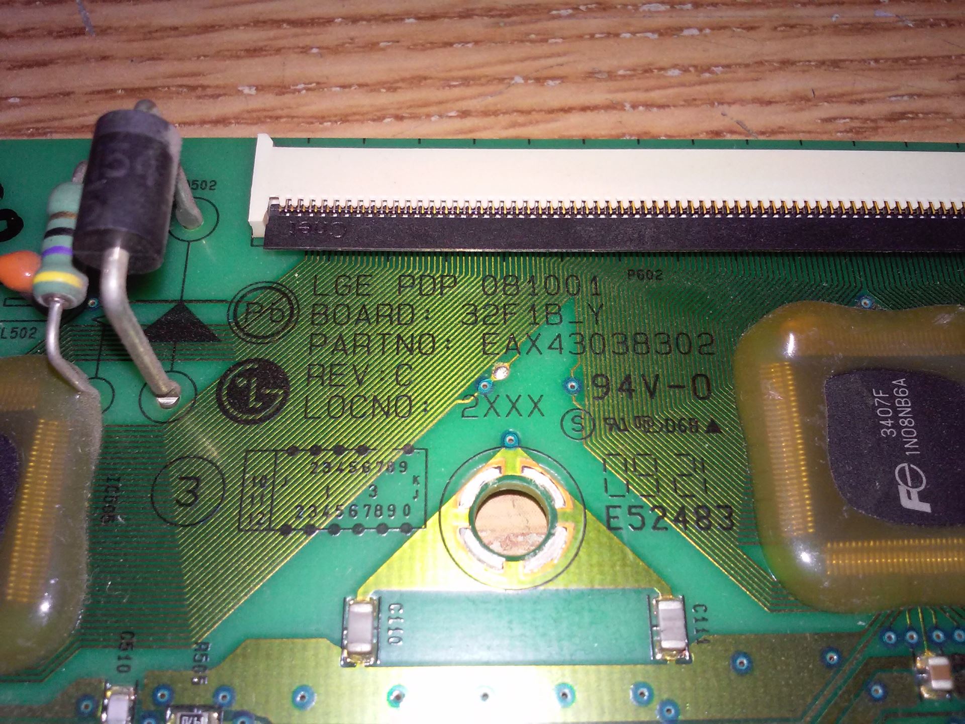

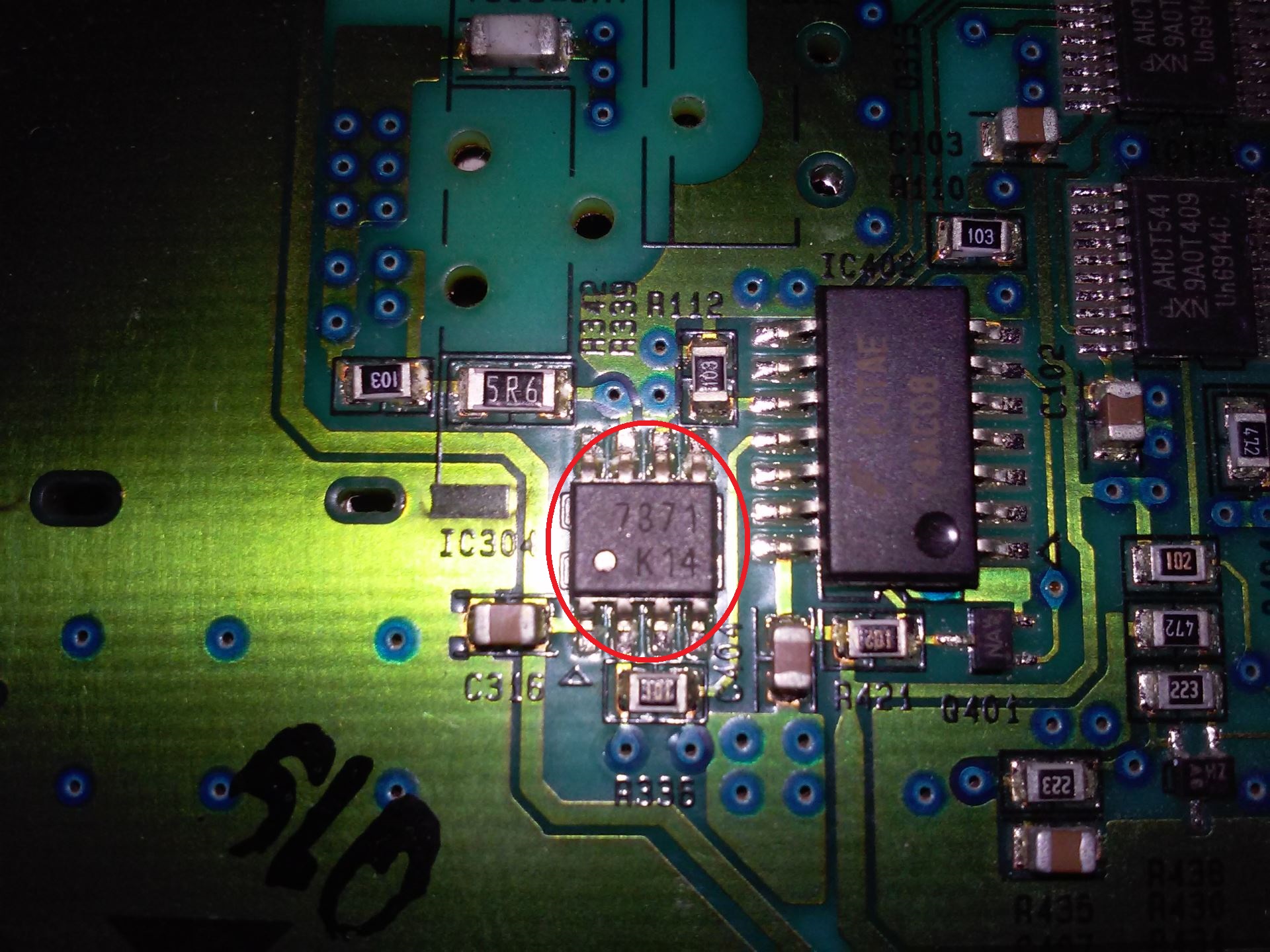

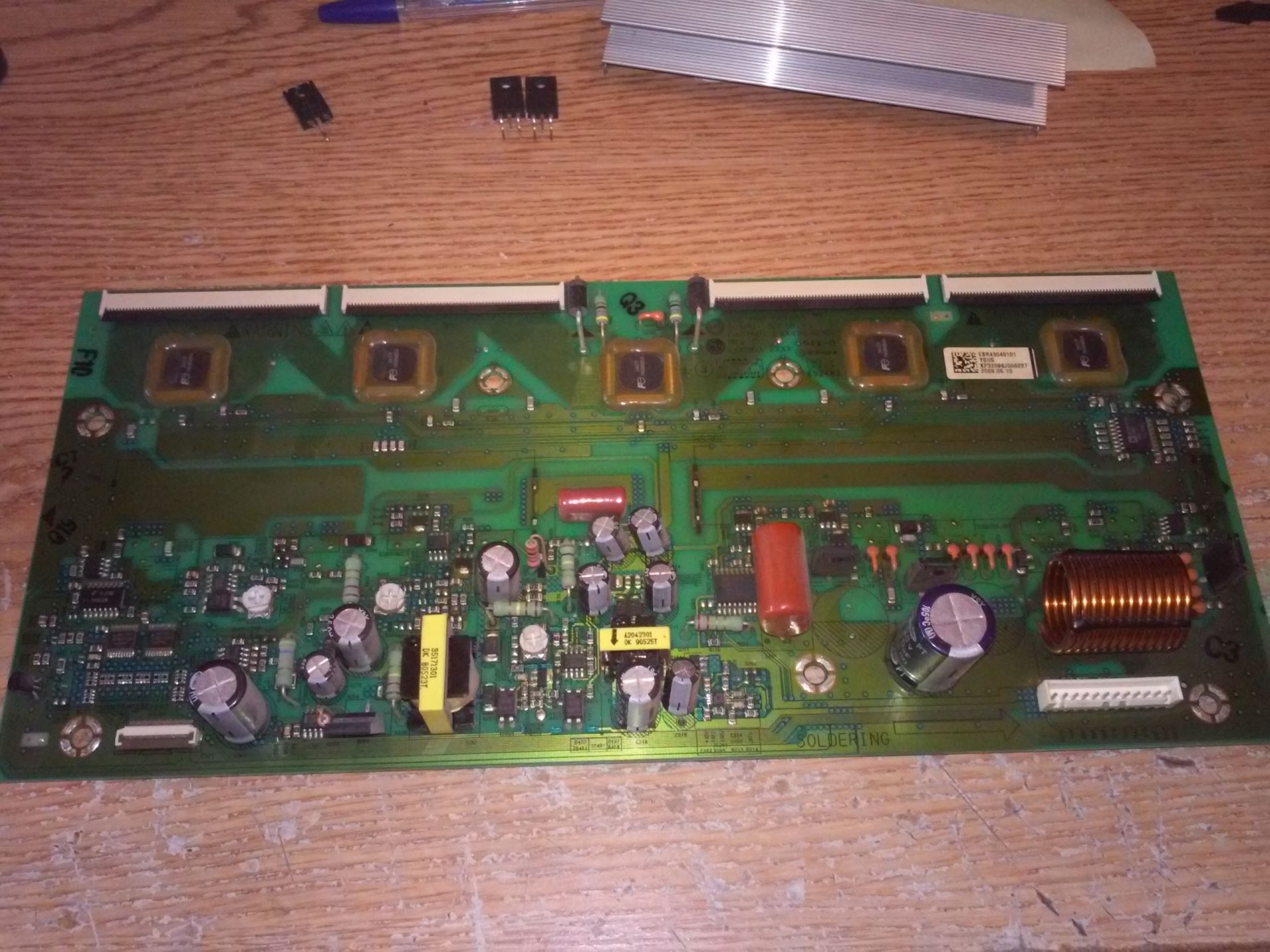

Телевизор Плазма LG 32PC54-ZD. Сгорели IGBT транзисторы, диод и микросхема 7371K14, понял что это драйвер транзистора, но инфы не нашел, схему на тв скачал, но там нет полного списка, только материнка. Если кто может подсказать аналог или что это за микра, помогите, или может схема у кого есть полная :cry:

микросхема 7371K14,
Серега,не нада в поиск забивать все шо написано на корпусе.
Просто микросхема 7371
Кстати вот тут в лавке:
http://ru.aliexpress.com/item/electroni ... cwodN7cNhw
:o
И тут:
http://www.promelec.ru/catalog/1/20/126/0/145905/
СообщениеДобавлено: 21 мар 2016, 08:44
8-)
FAN7371.pdf [1.59 МБ]
СообщениеДобавлено: 21 мар 2016, 09:40
Забыл поздороваться :D Всем привет :) Стыдно, врать не буду, я понять просто не могу, вбивал просто K14 и 7371 в ответ, что нет информации, я бы и не стал шумиху поднимать, то ли инет косячил, то ли яндекс :cry: :cry: Спасибо друзья большое. На али то что и нужно, оттуда и транзюки заказывать буду, может оживет плазмоид :) Спасибо есчо раз! :)
