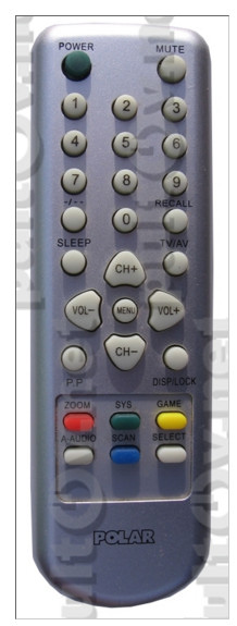

Фигня какая-то... :shock:
при замке он на пульт реагировать должен!
Насколь я помню родной пульт от него выглядит вот так:
2016-03-05_222703.jpg [ 33.79 КБ | Просмотров: 1518 ]
На нем есть кнопочка DISP/LOCK. Она и включает-выключает замок.
А так как пульт у тебя универсальный то там может любая комбинация кнопок быть.
В общем на мой взгляд у тебя два варианта- или пытаться опять тыкать куда попало универсалом (может угадаешь) или купить родной. Какие вместо него подходят я указал выше.
