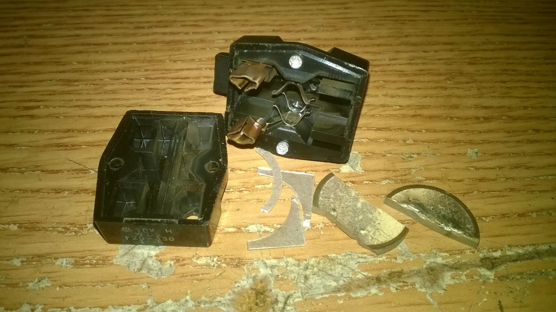

Друзья, помогите по данному холодосу, я делаю их крайне редко, так что не могу понять что и куда. Развалилась деталь похожая на позистор в тв
WP_20160221_006.jpg [ 315.82 КБ | Просмотров: 1523 ]
WP_20160221_007.jpg [ 215.19 КБ | Просмотров: 1523 ]
для чего он служит? для плавного запуска?

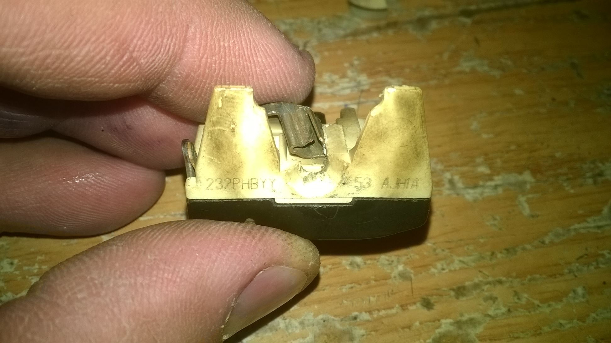

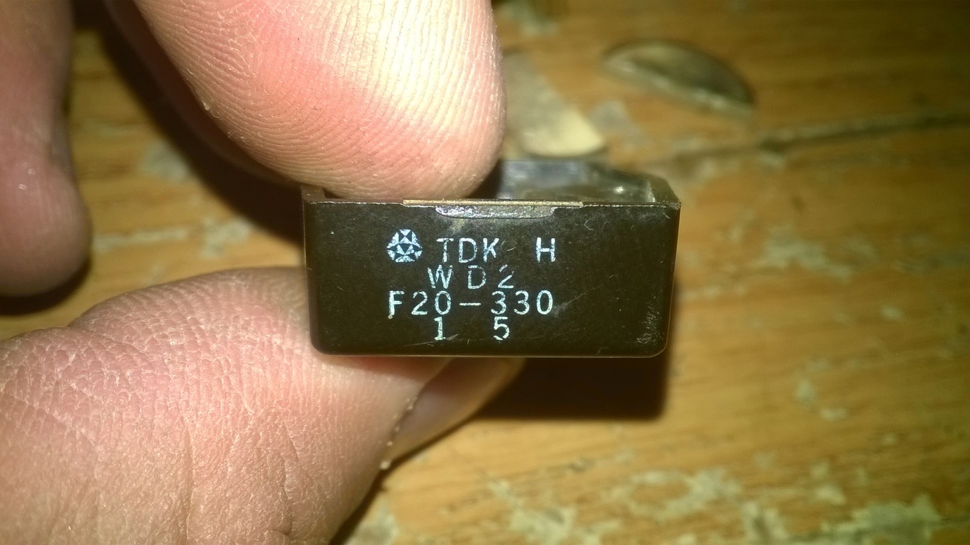

И вторая деталь
WP_20160221_010.jpg [ 213.93 КБ | Просмотров: 1523 ]
Все это подключается к компрессору.

По моему этот прибамбас пуско-защитное реле называется. Я себе компрессор делал колеса качать- использовал движок от старого советского холодильника. Там как раз примерно нечто подобное было.
Причем оно работает строго только в вертикальном положении- на нем стрелки нарисованы были
СообщениеДобавлено: 21 фев 2016, 23:38
Это условие было в обязаловку с применением пускового реле,ща на позисторах пространственное расположение не важно.
Именно!При запуске отключает пусковую обмотку и постоянно находится в горячем состоянии.У меня Атлант и там тож самое.

Спасибо друзья :) Теперь последний вопрос. А можно вместо позистора конденсатор поставить? по логике должно работать, а то искать эту прибамбасину не хочется :)
СообщениеДобавлено: 22 фев 2016, 10:08
А если попробовать от телека позистор впихнуть?
А чё? Почему нет? :D
СообщениеДобавлено: 22 фев 2016, 10:22
НИЗЗЯ Потом гембель будет крупней и обширней как инфаркт!Пусковая обмотка будет подключена постоянно,да исчо и со сдвинутой фазой.Вощем компрессору будет ГАПЛЫК.
А вот двухногий пузик возможно и выход.
Выход есть всегда!
Говорят даже если Вас съели у Вас все равно два выхода. :D
СообщениеДобавлено: 23 фев 2016, 14:58
Благодарю вас друзья! :) попробую конденсатор.
СообщениеДобавлено: 23 фев 2016, 20:14
Серега, ты чё?
Тебе сказали же:
СообщениеДобавлено: 24 фев 2016, 04:14
Почему низя, понять не могу :( большинство 3 обмоточных двигателей с кондером работают и все норм, я понять просто не могу.
СообщениеДобавлено: 24 фев 2016, 08:10
Блин, Серега...
Для того чтобы трехфазный движок работал от двухфазного напряжения ему одну обмотку надо сместить по фазе. Это и делает кондер.
В этих двигателях через позик запускается пусковая обмотка. То есть тут задача просто "дать пинка" чтобы он закрутился.
В древних конструкциях холодильников было что-то вроде теплового реле- ток пошел, обмотка реле нагрелась, контакты разомкнулись. В твоем случае туда впихнули самый обыкновенный позистор- принцип работы примерно тот же самый.
Если включить все это дело через кондер то на пусковой обмотке будет постоянно напряжение висеть (только оно будет по фазе сдвинуто). Результат- перегрев стартовой обмотки, движок на цветмет.
Не пойму- у вас там позисторы в дефиците что-ли? :D
