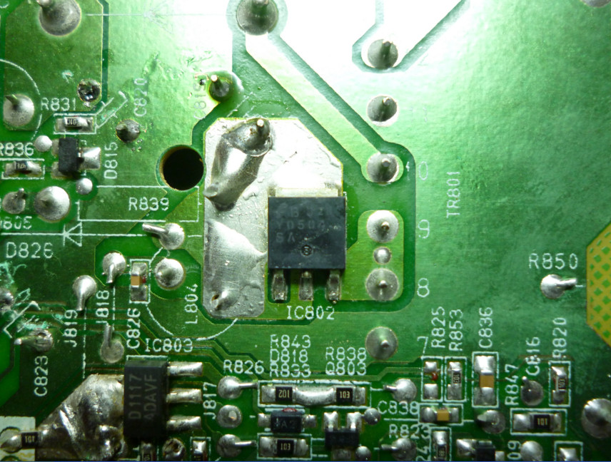

Добрый день Всем. Парни подскажите что за элемент на фото в центре. Маркировка BJ28 Y0504 SA. Нижние лапки звенять между собой. Пробой? Информации по нему не нашел никакой. Стоит в блоке питания вместе с инвертором. Симптомы подсветка тухнет через 3 сек. после запуска. Лампы рабочие. Срабатывает защита.

Если размещаешь фото, то отмечай элемент на фото, можешь хоть через поинт, я вот только проснулся и всматриваться в маркировку не очень хочется :) Вбиваю Y0504SA показывают как транзистор, тем более, что подписано как IC а не Diod, значит уже не диод. Выпаяй для начала его! и прозвони отдельно, будет ясно все, ни схемы ни чего.

Cнял, первая нижняя лапка вообще никуда не идет, дорожек нет на плате под ней только пятак. Звонится как сверху минус на лапку плюс 800ом на обоих, в обратную сторону закрыт. Рабочий..

А точно ни куда не идет? Может у тебя многослойная плата?

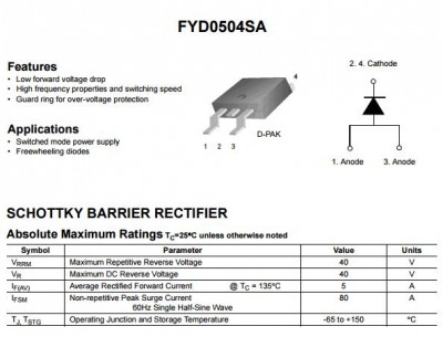

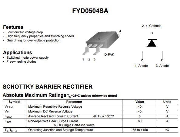

Диод шоттки FYD0504SA (40 В 5а) ;)

Серега, я тоже думал диод, но подписан как IC :? а чуть дальше на этой же дорожке еще диод, я почему и пошел в сторону транзистора а не диода. Там рядом диод стоит в корпусе SOT так он подписан как D тобишь диод. Так что автор, додумывай, что это и куда идет.

Стабилизатор 1117 тоже подписан как IC, по идее транзистор должен быть Q.
Фотки с али один в один как в теле и именуют они его как диод шотки - хотя :?

Китайцы :D все не как должно быть. Серега, ты хоть ясности добавь, че мы мозг себе парим :D Напряжение на этот сгоревший штука приходит или уходит, ну а коли одна нога не задействована, то это точно диод, как и говорил Серега.

По даташиту средний вывод катод - выход напряжения и связан он с индуктивность L804 !
Ну а то-что к среднему выводу подвязан диод D826 - так он как защита от другой цепи.
По цепям можно понять че-куда 8-) 3 вывод явно связан с вторичкой транса TR801, 1 вывод может висеть в воздухе - один анод но два вывода 1 и 3
Если IC802 пробит то не будет положенного напряжения на С823.
Это мои предположения :oops:
Ну если уж совсем доверять Али то возможно ты и прав,а может и лев.
Тогда это наверно другой Али которому доверия нет,и вот он утверждает шо таки транзистор.
http://ru.aliexpress.com/item/Free-Ship ... 70279.html
