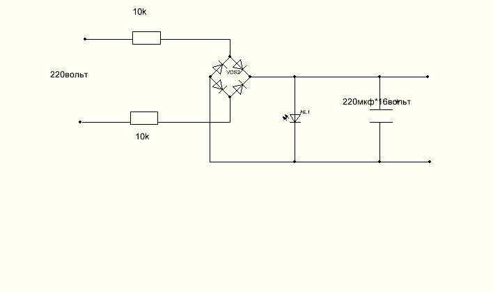

Решил сделать блок питания для электрон-механических кварцевых настольных китайских часов по схеме:
пробую подключить к часам вместо батарейки не идут,только при подключении в самом начале щелчек.Без часов сила тока на светодиоде - 9.5 миллиампер.До скольки надо увеличить силу тока чтобы заработали часы ? Что в схеме надо изменить ?
Мост диодный спаял из диодов BY133 .
По такой схеме питания могут часы испортиться ? От батарейки часы не заводяться.Ток я резисторами гасил по 10к .
Замерил силу тока между плюсовым выводом часов и батарейкой на 1.5 вольта приставив минус батарейки к минусу часам - тестер показал 53 миллиампера.

Давай немного по другому- сколько напряжение на выходе устройства?
Здесь светодиод играет роль стабилитрона и поэтому какой попало тоже ставить нельзя- лючше всего советский типа АЛ307 и ему подобным.
В смысле? после того как к устройству их подцепил?

На выходе показывает тестер 13 вольт . Светодиод еле горит,чуть заметно видно. Часы раньше то работали от батарейки, постоят начнут идти.

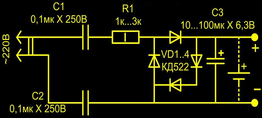

А вот такую схему собрать?

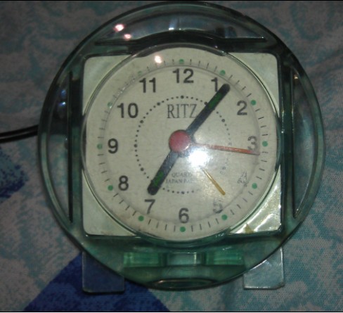

Я не особо спец по часам, но то, что они плохо начинали запускаться, это уже не очень, а тут такой стресс еще. Фото часов покажи, интересно же! Да и мне кажется, умерли часы после таких экскрементов, на выходе 13в. это уже не гуд, значит стабилитрон не справился с задачей и помер, вот и плохо светиться, конденсатор хоть и на 6.3в. но может пропустить больше напряжения, плюс емкость, значит при подключении явно было больше 6В.

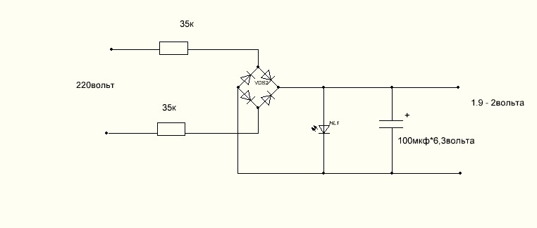

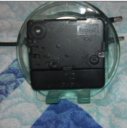

В схему внес изменения, и получил на выходе около 2 вольт,на светодиоде получил ток 2.7 миллиампер.Какие еще внести изменения в схему чтобы получить 1.5вольта ? 2вольта на выходе это большое напряжение для кварцевых часов ?
Произвел замер потребляемого тока другими часами от батарейки : 0.5 - 1миллиампер.
Эту свою схему блока питания хотел бы в дальнейшем использовать и для питания других имеющихся кварцевых часов если конечно подойдет.
Диодов КД522 наверно нет у меня .Чем заменить ?
Диод шотки в разрыв плюсового провода попробуйте поставить. :?
1N4148
Или опять таки пару последовательных КД522 (анод на + , катод на - )
