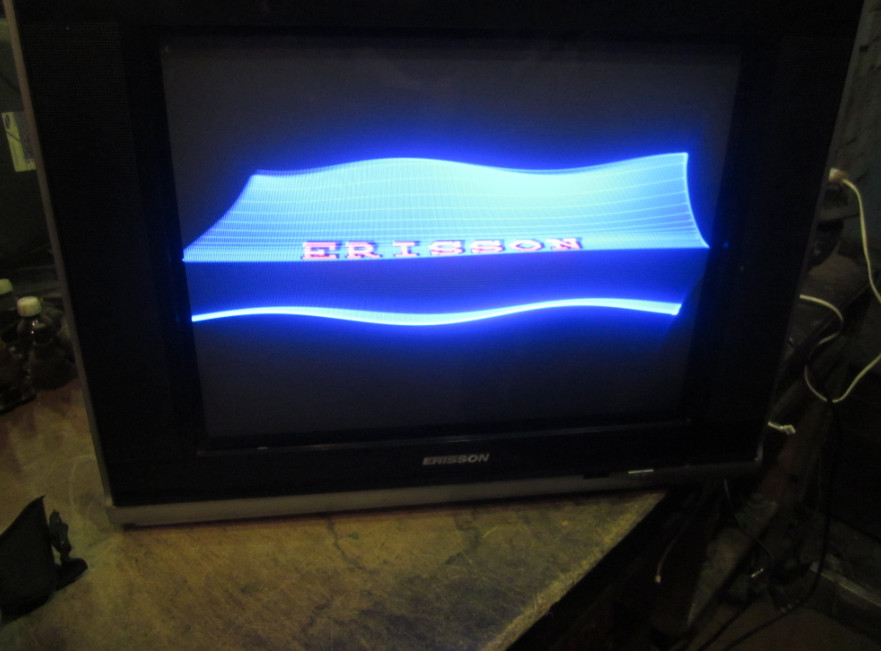

Офтоп: мне тут недавно тоже отклонялку из-за кадровой катушки менять приходилось.
Дефект визуально выглядел вот так
2016-02-12_224007.jpg [ 95.37 КБ | Просмотров: 464 ]
