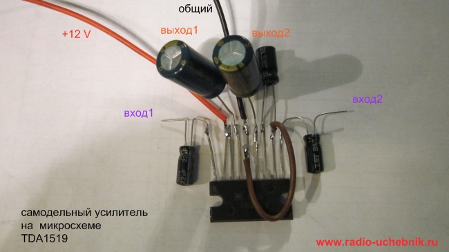

Здравствуйте,я решил попробовать собрать усилитель , нашёл вот такую схему
http://radio-uchebnik.ru/radiokrujok_am ... a1519.html и собрал её как показано на картинке.
Так вот, когда я подключаю всю эту систему - всё хрипит и гремит , правда музыку хоть и с большим трудом различить можно , когда накидываю на 1 или 9 ножку +12 вольт музыка становится более различима , но хрип остаётся.
Использовал конденсаторы:
- 2 по 25v 1000mF
- 2 по 50v 1mF
- 1 на 16v 100mF
Пробовал уменьшать поступающий ток вплоть до 4.5 вольт - не помогло.
Объясните мне , что я сделал не так и доработать всё это дело.Буду очень благодарен.

два вопроса:
1. По какой схеме собирал- Стерео или мост?
2.
Это же входы! На них нельзя питание подавать!
Возможно уровень сигнала на входе слишком большой- попробуй резистор переменный поставить.
И второе- сам корпус микросхемы обязательно должен быть на радиаторе, а радиатор заземлен!

Собрал такую же как на картинке , кажется это мост.
Питание подал ради интереса ) Тем не менее результат последовал.
Подключал его к ноуту и к телефону - резултат одинаковый. Я не думаю , что телефон может подать слишком сильный сигнал на входы впринципе как и ноутбук.
Микросхему я конечно прицепил на радиатор. Как его заземлить ? )) (наверно глупый вопрос , но всё же )

нет, не мост :) Это стереофонический вариант (два независимых канала).
А как, кстати, динамик на выход цепляешь? Нужно с "минуса" выходного конденсатора и на "массу".
Саму железяку подключи к "общему" проводу (минус питания)

Спасибо ! А это может быть из-за блока питания ?
Блок питания у меня :
PRI: AC 220V 50/60Hz
SEC: 3-12V 500mA
 Заголовок сообщения: Re: Помощь с усилителем TDA1519
СообщениеДобавлено: 28 мар 2016, 19:31
MrKoKoC писал(а):
SEC: 3-12V 500mA
Это такой китаезовский с переключателем? Он во первых слабоват а во вторых фильтрация там вообще никакущая! По входу питания усилителя прицепи кондер еще дополнительно микрофарад на 1000
