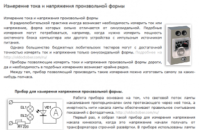

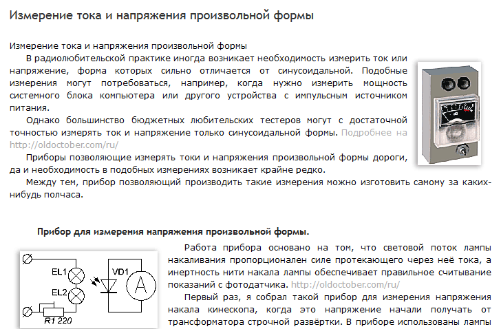

В поиске, случайно, наткнулся на схему простенького прибора, который можно применить для измерения напряжения накала кинескопа. И появилось желание сделать такой себе.
2016-01-24_150023.png [ 68.55 КБ | Просмотров: 1076 ]
Как измерить среднеквадратичное значение тока или напряжения?
