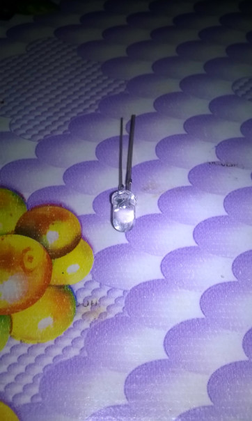

Доброго времени суток. Как узнать на какое напряжение рассчитан данный индикатор. Это НЕ от ПДУ!!! Синим светится. Я пробовал от 12В,напряжение на бп скакнуло до 13В и из под пластмассы аж искра вылетела-один сгорел,остался один. Хочу в самоделку поставить.

эт не индикатор,эт светодиод
4,5 вольт
максимум 5

Спасибо. А с 12 до 4,5 как понизить? Попроще если можно...
Уморил!!
Самое простое резисторный делитель напряжения.
Расчеты сам сделаешь.

Программа посчитает какой резистор ставить последовательно светодиоду, в зависимости от напряжения.
На 12 вольт- 500 ом

amfibija писал(а):
Спасибо Sergey1 мне главное схемка нужна была. Я ведь со смарта здесь. Компа нет.
К одному выводу светодиода подкидываешь вывод резистора ,к свободным выводам подаешь 12 вольт.Можешь взять переменный резистор на 1 ком. Как только загорится светодиод - замеряй сопротивление на переменном резисторе и подкидывай к светодиоду с таким же сопротивлением постоянный резистор.
