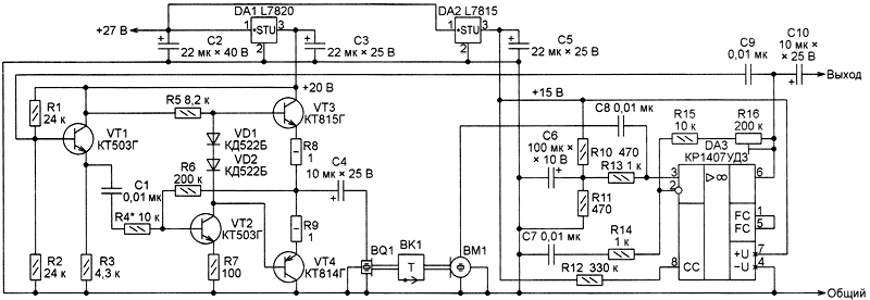

Помогите пожалуйста разобраться с работой данной схемы.http://cxem.net/house/1-183.php Получается у операционного усилителя в цепи положительной обратной связи имеется усилитель мощности и чувствительный элемент, который меняет сопротивление при нагревании. Не понятно от чего и как зависит частота колебаний на выходе автогенератора.

Ты не когда не слышал, как возбуждается усилитель звука, когда к колонкам близко подносят микрофон. А если между неподвижным микрофоном и колонкой, помещать какой то экран, частота возбуждения будет меняться. Здесь тот же самый принцип, чувствительный элемент не только сопротивление меняет а и акустические свойства!

А какую функцию выполняют емкости С8, С9 и С10?

Такую же как и С1, все они разделительные, отделяют переменную составляющею от постоянной.
