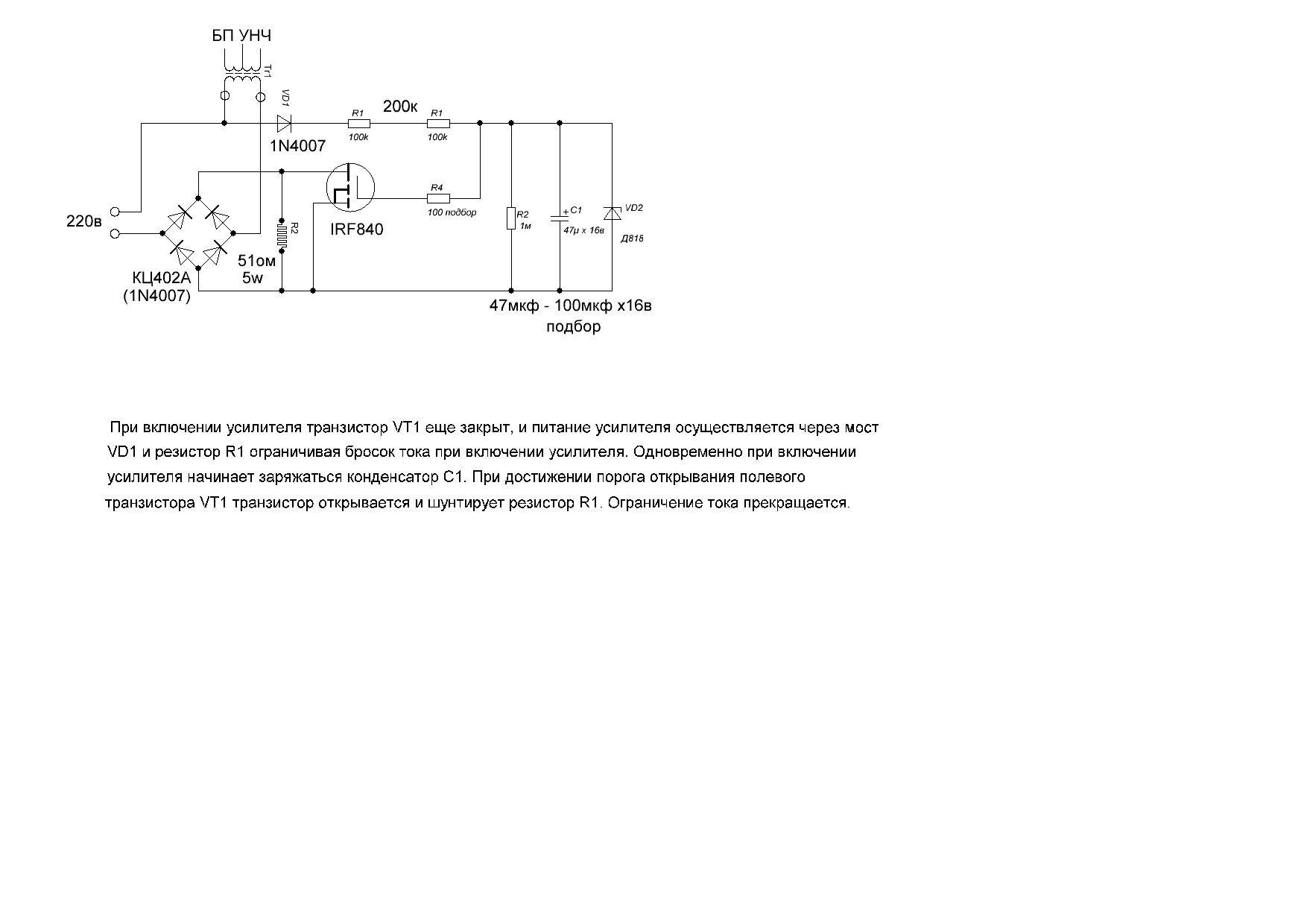

Я тут расставил номиналы деталей - как сам посчитал нужным.
Схему нашёл в интернете, но без номиналов.
Есть ли ошибки?
ПЛАВ ВКЛ.JPG [ 129.51 КБ | Просмотров: 2408 ]

Так а напряжение-то какое на входе будет?
220 - 230 вольт

Так а в чем прикол схемы? Насколь я знаю- обычно всегда задержку включения акустики делают чтобы избежать хлопок в динамиках. А так ты просто заставишь микросхему работать при пониженном напряжении- не думаю чтобы ей это сильно понравилось.
Тем более какой сам БП у усилителя будет: если импульсник, то ему вообще пофигу изменения входного напряжения, если трансформатор то получится что он не сможет обеспечить необходимую мощность для УНЧ.

Evgeniy811, ну ты темнота! :)
Схему плавного включения мострячат когда толстые кондеры по питанию стоят.
Чтобы избежать сильного броска тока при включении.
У меня например 80.000мкф на фронты и 70.000 на саб, все на один транс зацеплено.
Прикинь как его и диодные мосты коротило бы, не будь у меня софтстарта ;)
И сетевой предохранитель бы вышибало постоянно. В общем софтстарт тема полезная.

Схему поправил. Нагрузочное R - 51 ом.
Там же написано как она работает.
Дак кто то может что нибудь сказать
про номиналы?
(Блок питания - обычный, транс 100вт., мост - диоды Шоттки 5а 100в,
питание двуполярное +20в -20в и общ., Электролиты по 30000 мкф
в плече. УНЧ 2.1 на LM1875.)

alexurhd52 писал(а):
транс 100вт
С таким трансом софтстарт ни к чему :D Не спалит он ничего ;)
Единственное я бы диодный мост на 10А для верности воткнул, и юзал свободно.

В связи с вновь открывшимися обстоятельствами, остается лишь добавить - При трансе мощностью свыше 300Вт хотя бы :)
