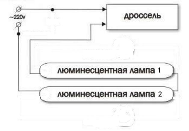

Лампы моргают,в дросселе как будто клокочет вода :D
Как узнать что не работает - дроссель аль лампы?
Подкинуть нечего :oops: стартера,лампы,электронный баласт,дроселя другого исплонения есть.
Надпись на дросселе -2х9W
Надпись на лампах - 110V9W
Собрано по этой схеме
светильник.JPG [ 23.52 КБ | Просмотров: 840 ]

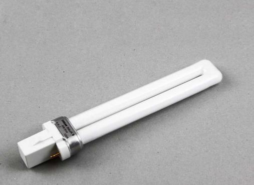

А звонятся лампы нормально? Может светодиодный прожектор проще :D
СообщениеДобавлено: 29 мар 2017, 18:36
Нет,да вроде и не должны :oops:
Для этого все есть,но не знаю устроит ли цена клиента
Лампы такие
лампа.JPG [ 19.54 КБ | Просмотров: 831 ]
СообщениеДобавлено: 29 мар 2017, 19:07
Врать не буду, таких не знаю ламп :cry: А ты хочешь вместо ламп светодиоды поставить? :)

Блин с длинными проще, прозвонил нить и усе, а здесь может эмиссия ушла и еще чего :?
СообщениеДобавлено: 29 мар 2017, 19:25
Эх,знать бы какой кондер гасящий подкинуть вместо одной лампы :?

Я никогда так не делал, да и лампами такими редко пользовался, может так отдать или ждать тех кто помнит те времена :)
