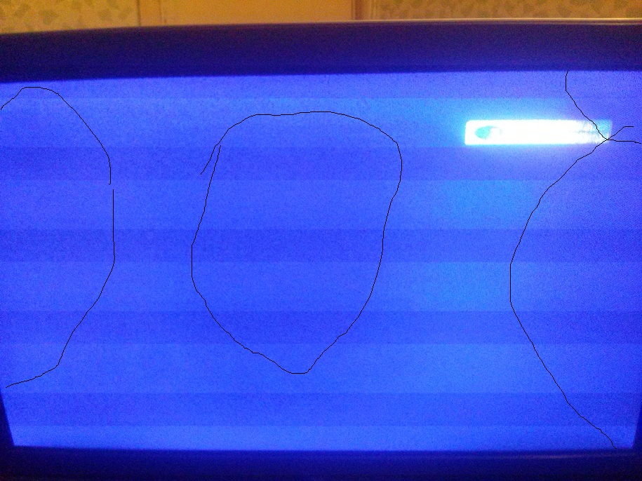

Привет, у меня вопрос, есть ли смысл ремонтировать разбирать плазменный телевизор, он очень тяжёлый.. просто неимоверно. и места нет куда положить чтобы разобрать..Вобщем он жужжит и на синем фоне пятна как будто битые пиксели, посередине, по краям и в правом верхнем углу, полос на самом деле нет, это рассинхрон с фотоаппаратом, жужжит так : бззззззззззззззз......когда включится экран

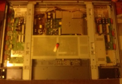

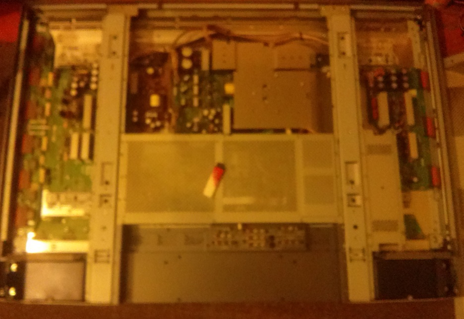

В общем я его разобрал, он такой большой, что я потерял в нем отвертку.. около 80 кг весит, стоил раньше наверно бешеных бабок, почищу, поковыряю..

Что за мистические ленточные черви? я экран замучился оттирать :lol: Принюхайся, запах ионизации есть? Может быть трансформатор какой то свистит из-за высохшей емкости, а может провод от лампы отгорел, но по идеи инвертор в защиту должен уйти, но не факт, так что нюхай и слухай! :D версий много может быть.

не пахнет) Но грязи много. я его почистил, зашел в настройки там всё на максимум, убавил до минимума примерно, свист перестал, отключил лишние функции, сейчас только стрекот, ну это ладно пойдёт.Экран стал почище, прогнал белым шумом, бесполезно, уже поздно. Внутри на блоке питания добавил 5% Vb, напряжение наверно какое то, инфы не могу найти про этот телевизор. Уже почти совсем хорошо, ну починил значит, пора закрывать. Матрица кстати хорошая, ему уже много лет, а она пашет отлично, не то что мне приносили всякую ересь. А эту гоняли десять лет на максимуме яркости и контрастности, четыре пятна по углам и в середине небольшие такие, сейчас почти незаметно после регулировки, так и скажу, не фиг крутить яркость! :)
СообщениеДобавлено: 09 дек 2015, 05:20
Если пятна пошли, то значит что то с лампами, или инвертор виноват, но коли все устраивает, пусть пока работает :)

Лампы не нашёл в плазме)), сделал мягкий режим, контраст 10 процентов, яркость 30 процентов. Пятна по углам это панель начинает постепенно прогарать от логотипов каналов. Главное их четыре и такие ровнинькие круглинькие, а в середине большое, это от рож, постоянно мелькающих в центре экрана.
Телевизор покупали за 310 тысяч давным давно, поэтому он такой не популярный, 42 дюйма а HD нет, всюду аналог, но есть сёрфинг каналов, решётка 4на4, это очень круто было тогда. Да вообще полноценный настоящий японский телевизор со всякими блатными штучками.
