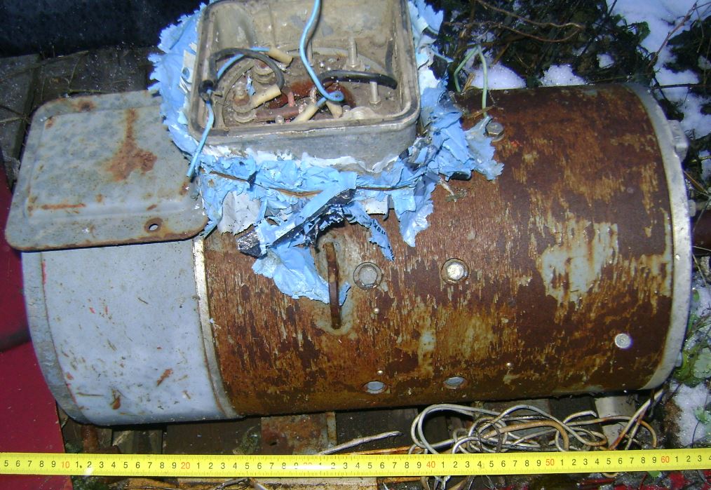

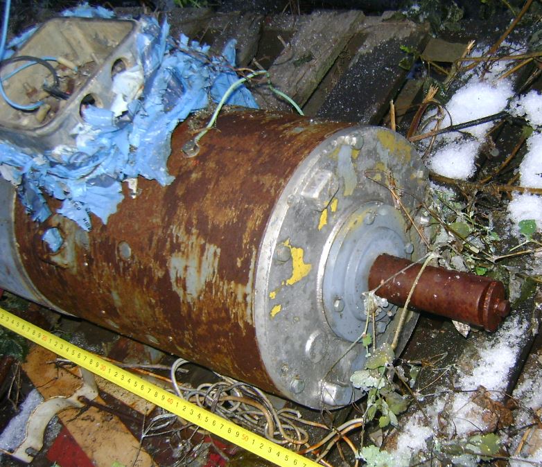

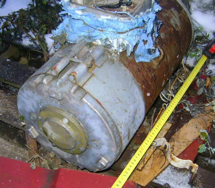

Доброго времени суток форумчане , помогите в проблеме - стоит у меня 4 года мощный движок постоянного тока , начал делать большую циркулярку и дело встало . Не знаю как этот ДПТ подключать - на нем нет таблички. Продавец сказал что он с топливного стенда или станка с ЧПУ - он сам толком не знал. Вопрос - кто сможет его точно опознать по фото ? И кто сможет скинуть нормальную и проверенную схему запуска и регулировки оборотов ? Движок на 220В , передача будет ремённая . Длинна движка 60 см , диаметр 26 см , высота от опоры площадки до центра вала 135 мм , диаметр вала 35 мм. Схему по возможности с печатной платой , без микросхем - буду делать навесным. Заранее спасибо :)

Сколько выводов с мотора
Вызвонить обмотки. ;)
Похоже что под жестянкой щетки :?

Если не ошибаюсь, это ДПТ марки 2ПБ для привода подач станков с ЧПУ.
А отказаться от него никак нельзя? Тиристорный привод повторить оч. трудно, а так в розетку включить не получится.

Выводов 4 - 2 толстых и 2 потоньше . А отказаться оч. трудно : Станок выходит большой и энергоёмкий , я его пробовал запустить и он нормально заработал с асинхронником кажется на 3,5 Квт на 3 фазы ! Сам он был поганый - на 220 запускался только в холостую и со шнурком , пробовал подбирать кондёры пока не спалил его . А этот дпт я видел как отлично и плавно может запускаться даже под хорошим грузом , жалко бросать и денег щас нет на другой асинхронник !!! Если что , то я располагаю для схемы какой-нибудь - В200 1шт , ВЛ200 1шт , МДД 80 12 2шт , МТТ2-80-10-2 2шт ! Может кто сможет подкинуть мне схему под эти силовые реалии ???
Толстые провода - якорь, тонкие - обмотка возбуждения.
Можно попробовать якорь и возбуд соединить последовательно (как в пылесосах) - мож и завертится, если уверен, что возбуждение 220в. Обычно 110в. идут.

А якорь при старте не разнесёт ??? Продавец мне говорил что надо пускать плавно , с разгоном особо если без нагрузки.

Промышленный привод 6-фазный, питается от двух фаз 380в. и там вокурат стоят Т160.

Продавец говорил что движку модулей на 80А хватает за глаза , но какую схему найти и как подключить обмотки не знаю. Сеть выдала 1000000 рецептов , но какую воплотить в жизнь ??? Упродавца он и останавливался как-то через что-то , он говорил про обмотку возбуждения которая может сгореть от возросших токов самовозбуждения !!! 4 года назад при покупке он обещал мне всё подключить как надо , тогда у меня не было силовой , а он с помощью дешовой водки подключает теперь молнии в небе.

Присмотрись к симисторам и теристорам, можно будет сделать плавный пуск.
