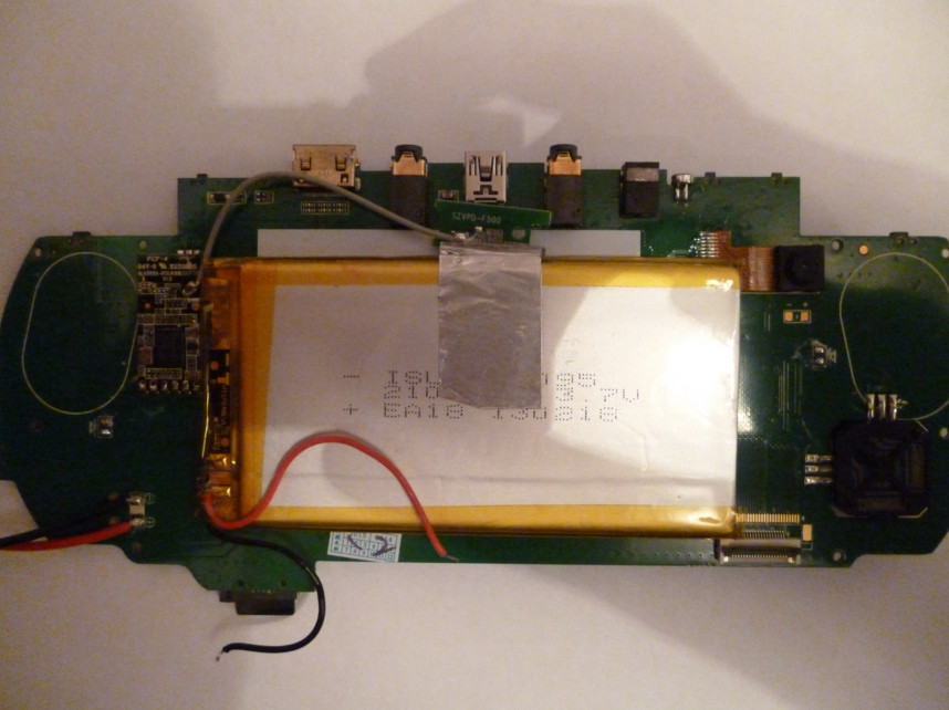

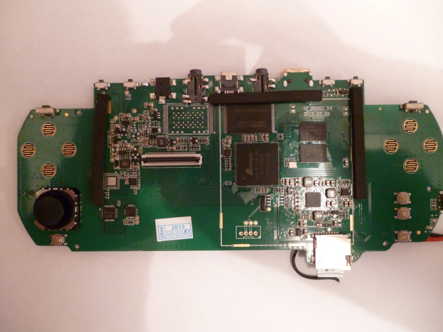

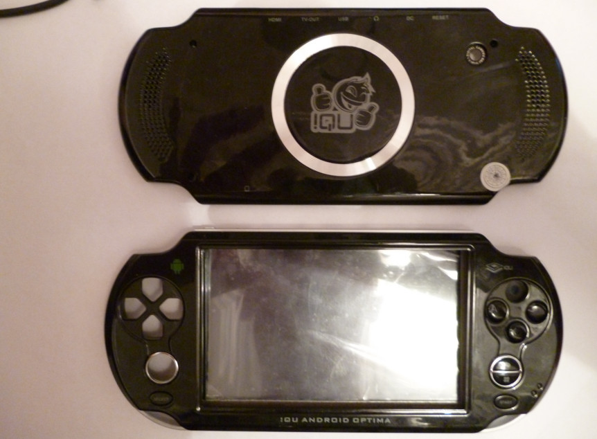

Добрый день Всем. Пришла приставка выше указанная, фото прилагаю. Отработала два дня в руках ребенка, и вот такая проблема. С кнопки запускается, изо нет, только подсветка матрицы. Матрица целая. Внутренний осмотр ничего внешне не выявил. Пробывал прошивать по инструкции, но непонятно нет картинки прошилась она или нет, звуковых эффектов тоже нет. Заряжается исправно. Подключить к внешнему монитору нет возможности из-за отсутствие MINI HDMI кабеля, да и думаю дело не в матрице, проблема аппаратная. На данном форуме с такими приставками мало кто обращается, но может будет у кого какие мысли по этому поводу, проблема распространенная в электронике. На коннекторе матрицы присутствуют напряжения 3.3, 3.8, 2.6, 3.3, 3.3, 1.8 вольта. Потребление тока постоянно не падает после запуска 240-250ma. Подсветка не тухнет пока не выключишь. Может кто что подскажет.

Собака могла порыться в двух местах:в управлении матрицей (шо то типа T-Cona) и микры памяти.
Память нада шить причем в прошивке может быть другой тип матрицы тогда мы имеем шо имеем.
Искай другие прошивки и пробуй.

Что мог сделать ребенок с ней? сомневаюсь, что сбил ПО :lol: а дети правду и не говорят, может уронил или водичкой поиграл. Ищи hdmi и пробуй.

Бывает еще такое...извлекаешь SD-карту из слота и запускаешь, на дисплее появляется надпись SD CARD NO FOUND, или вместо надписи белая полоса сверху дисплея. Водички нет, а вот ударник может быть.
