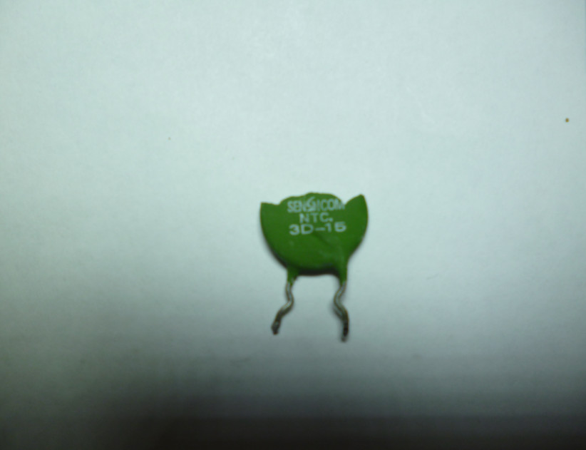

Добрый день Всем. Подскажите что это за элемент? Варистор? Можно его как то обойти, или заменить аналогом каким-нибудь? Стоит в блоке питания.

похоже на варистор. Как он был включен? Если параллельно сети, то точно варистор и тогда можно его временно выбросить- он там как защита установлен.
Если последовательно в цепи стоит то тогда это скорее всего терморезистор

Включен последовательно, их там даже два, и обо вылетили. Терморезистор это только замена я понимаю?

не просто замена, а нужно еще и с причиной вылета определиться

Причиной вылета, нашел два транзистора C3320 в КЗ дальше по цепи, думаю из-за них.
