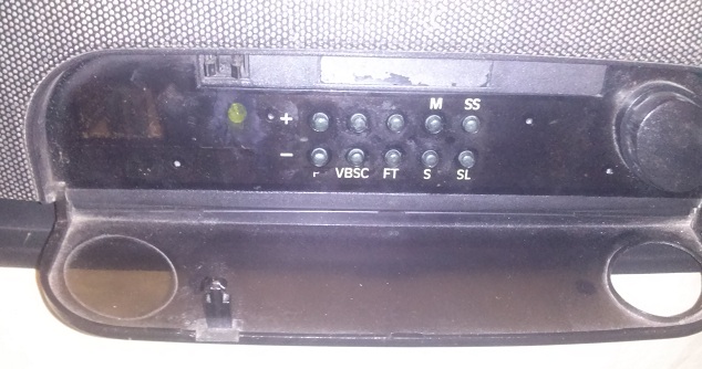

Здравствуйте, телевизор Витязь 51тц-6024 на мш-60м, БП без оптопары на buz90 и тпи-60м.
Я его починил, не могу разобратся как сделать по умолчанию настройки PP, яркость контрастность цветность, инструкции в интернете нет(возможно) не могу найти,одна вирусня, телевизор очень старый. А там где она была этих сайтов уже давно нет.
Пульта нет, но я как помню можно было настроить кнопками на лицевой панели. Кто помнит подскажите пожалуйста как
CAM00174.jpg [ 80.48 КБ | Просмотров: 1158 ]

Почитай
witjaz54tc6020 (1).djvu [944.94 КБ]

Спасибо, то что нужно!)
М store ->PP(на пульте"горизонт например") ->снова М store PP(позеленела - запомнено)
