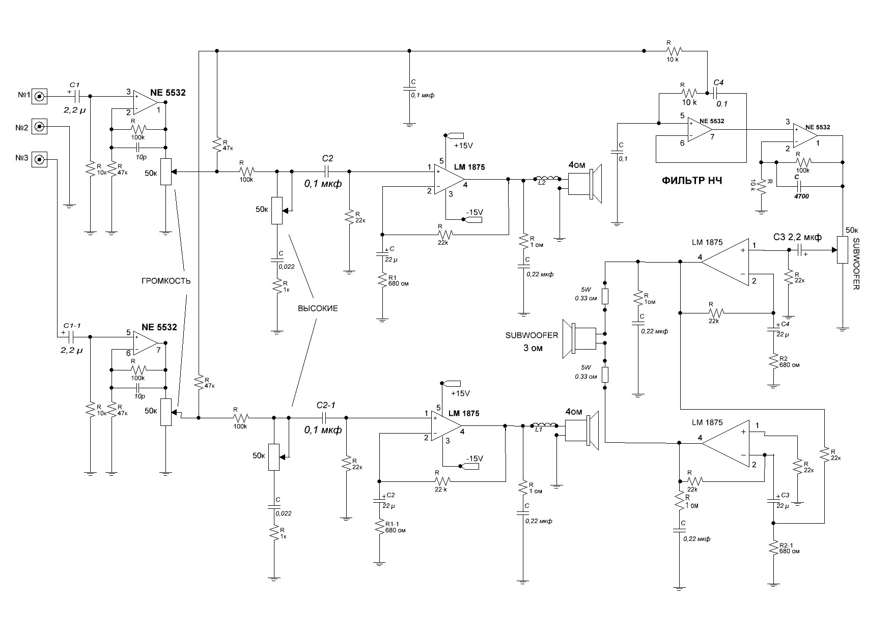

Здравствуйте! Собираю Усилитель 2.1 на NE5532 и LM1875.
Вопрос №1:
Какие конденсаторы лучше поставить на вход (по схеме С1; С1-1).
Имею в наличии: 4,7мкфх50в – электролитические; 4,7х50м- не полярные;
1,0 мкф х 50в и 2,2мкф х 50в – плёночные WIMA.
Вопрос №2: Нужно ли увеличить R1, R1-1, R2, R2-1 c 680ом до 1ком для
LM1875. (Изначально схема была для TDA2030, я ставлю LM1875).
Схема прилагается.
Схема УНЧ 2.1 Китай.JPG [ 185.83 КБ | Просмотров: 5434 ]

На вход только неполярные, пленочные, 2.2мкф должно хватить.
Электролитов вообще лучше избегать в сигнальных цепях. Они оправданы только там, где нужна большая емкость.
Насчет резистора, имхо, не принципиально.
Но я бы поменял. Чтобы исключить перегрузку инвертирующего входа по току.

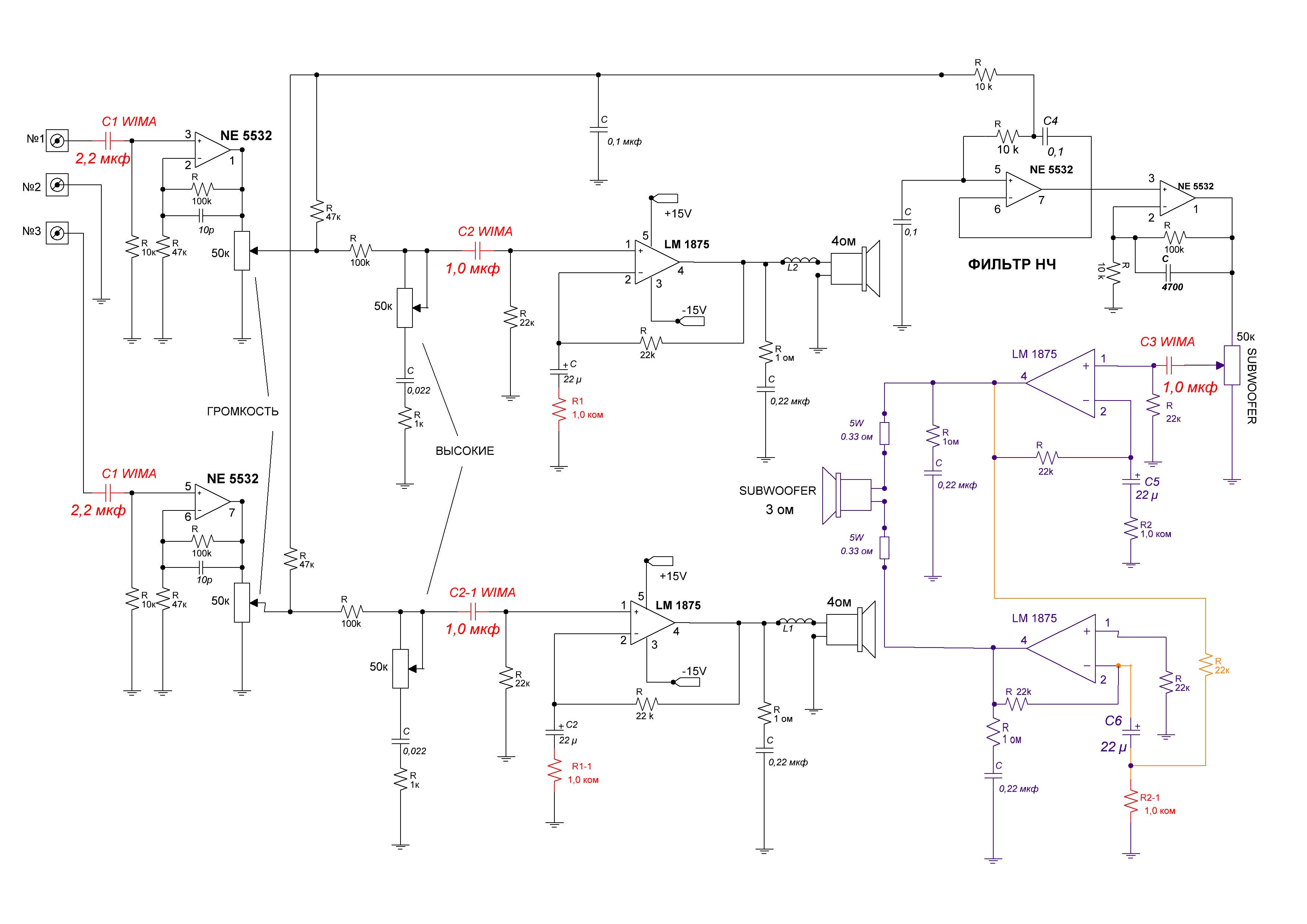

Благодарю за ответ – убедительно. На вход ставлю 2,2 WIMA; 680 ом меняю на 1ком.
Вопрос №3.
По схеме конденсаторы С2; С2-1; С4 – 0,1мкф. Если я поставлю - 1,0мкф (WIMA), или 0,1мкф ( WIMA). Будет ли лучше, с точки зрения частотной характеристики и динамического диапазона?
(Эта схема пришла ко мне из АлиЭкспресс в наборе с деталями, но там конденсаторы 0,1мкф
размером меньше спичечной головки – мне кажется такие для звука не годятся. Ну а продавец комплектует всё что подешевле.
Может я ошибаюсь? Думаю, тут нужна консультация специалистапо усилителям!

Да, 0.1 для широкой полосы действительно мало.
Это скорей всего сделано чтобы срезались низы на сателиты.
Если на фронтах будут полноценные колонки и хочешь чтобы они воспроизводили весь сигнал,
включая низы, то да, конечно поднимай. 1мкф будет вполне достаточно.
А кондеры размером со спичечные головки это керамика скорей всего.
Их в звуковом тракте стоит так же избегать как и электролитов.
Они наоборот оправданы только там, где нужна совсем мизерная емкость, меньше 1нФ.

Вопрос №4.
В мостовой схеме канала Сабвуфера, сигнал после фильтра НЧ, поступает через регулятор 50,0ком
на LM1875, а с выхода идёт на вторую LM1875 через конденсатор электролитический 22,0мкф.
Если избегать применение электролитов, то как быть в этом случае?
Вопрос №5.
Я прикрепил к сообщению мою редактированную схему – исправленную по Вашим
рекомендациям. По Вашему мнению, можно её мне брать уже за основу или можно что то
ещё поправить?
Фронтальные колонки у меня хорошие. Да и сабвуфер отличный. Я бы и хотел, что бы они воспроизводили весь спектр, а по желанию уже добавлять уровень НЧ сабвуфера.
Приложение: Редактированная схема УНЧ 2.1
Редактированная схема УНЧ 2.1.JPG [ 524.69 КБ | Просмотров: 5415 ]
Этот лучше оставить.
22 мкф пленкой будет слишком громоздко.
alexurhd52 писал(а):
можно её мне брать уже за основу или можно что то ещё поправить?
Команды ставить 1мкф перед микрой саба не было!
Если на фронты этого более чем, то сабовый сигнал может резануть немного по самым низким.
Ставь либо рекомендуемые 2.2мкф или вообще 4.7 в идеале.
Ну а так вроде нормально все.
А что решил все на этих микрах лепить? Мост на саб? Че не нормальную одиночную более мощную микру?
Это было бы качественнее, чем все эти мостовые схемы. Подозреваю питалова другого нет, под мощную микру?
