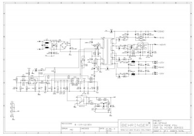

Можно ли заменить конд. 320м/1kv на 472м/2kv?
На схеме в импульсном блоке питания (микшерный пульт behringer sl2442fx, блок питания revC, которая отличается от поздних) он идет на полевик.
Прошу прощения наверняка за глупый вопрос, но инфы не нашел.

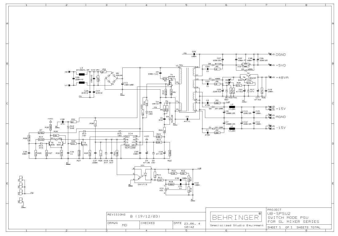

Вот схемка, правда плохого качества, т к это единственное что есть в сети:-)))
Кондер этот C5
Комментарий к файлу: Ub-spsu2 revB

Блин, уже 2 раза посылал:-)))) ну вот ссылка на дропбокс https://www.dropbox.com/s/k8taox3fv2w7qb9/Sl2442upsIMG_1383.JPG?dl=0

по схеме 220 Нанофарад :)

По схеме похоже на 220, но в реале стоит 320. Блин, что делать? Стоит рискнуть?
П. С. Просто уже 3 раз меняю связку - полевик-шим-оптопара. В последний раз заменил все что можно (кондеры, диоды...) а этого кондера не найду. И он греется сильно, проверить то же не чем.
