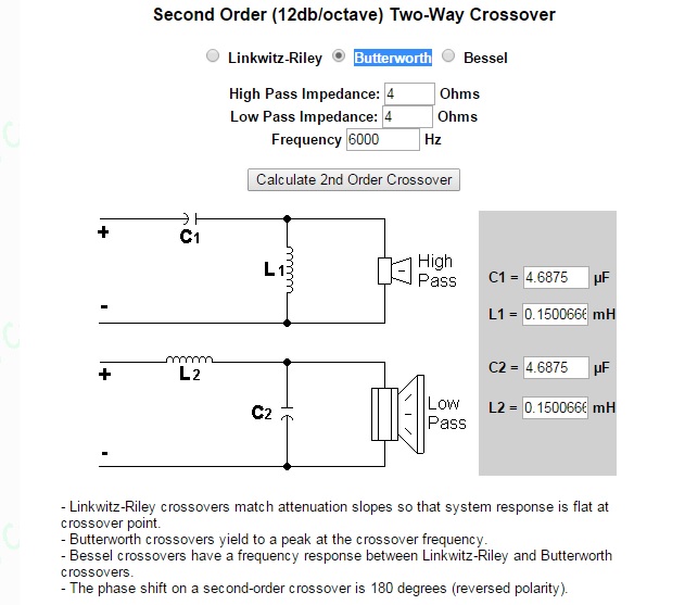

Подскажите хочу спаять кроссоверы с частотой среза 6кГц 12дб/на октаву. Акустика Alphard 4ohm вч и сч.Подключать элементы в кроссе буду по схеме Butterworth
Пойдут ли следующие элементы?
1) катушка индуктивности Jantzen Round Coil (0.5 мм / 24 AWG) на 0,15 мГн
Полная версия: http://www.audiomania.ru/katushki_induktivnosti/jantzen/jantzen_round_coil_24_awg.html#ixzz3ng560ncy
2) Конденсатор Конденсатор ELNA Cerafine http://www.audiomania.ru/kondensator/elna/elna_cerafine.html#10572 4,7 mF просто он 35В как себя поведет в 12В автомобиля.
Комментарий к файлу: и адрес сайта на котором считал http://ccs.exl.info/installation/crossovers-installation-tweaking/crossover-calculators/

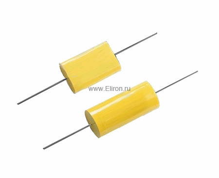

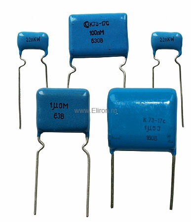

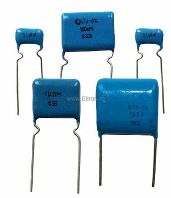

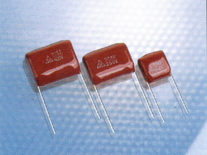

Что ты за сайт вообще выбрал, с золотыми кондерами? :crazy:
Самые обыкновенные пленочные кондеры бери, разницы между ними и "золотыми" не услышишь, это я тебе точно говорю ;)
Какой мощности система? От мощности надо выбирать рабочее напряжение кондеров.
Если с магнитолы качать будешь, то вольт на 25 и выше пойдут кондеры, а если с усилка, то вольт на 63...100.
Вот так вот выглядят большинство распространенных пленочных кондеров
