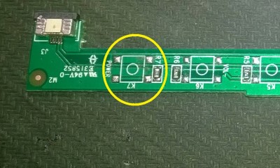

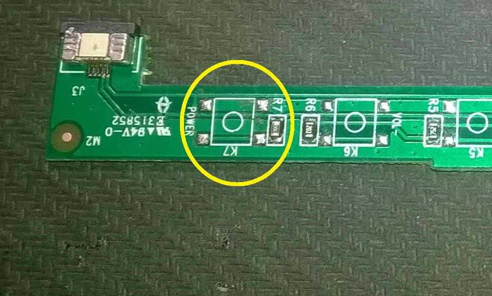

Ребята, мозг кипит, клавиатура от Китайского тв жк, прозваниваю площадку под кнопку, она звониться как КЗ, снимаю кнопку, ситуация не меняется, но не может же кнопка работать в режиме КЗ :shock: то есть контакты под кнопку POWER всегда находится в замкнутом состоянии, все проверил, проблема только с кнопкой POWER. Началось с того, что при включении, звук сам убавлялся а разные периоды времени, отключил клаву, вроде все норм, начал искать проблему, и наткнулся на данный момент, ни когда подобного не встречал в своей жизни.

В подобных случаях меняю все кнопки оптом,мою плату с моющим средством,резисторы и разъем под проверку.
КЗ ведь может быть и не под посадкой кнопки,допустим в разъеме.
Желтые сильно качеством не заморачиваются.

Решился спаять разъем и о чудо! КЗ пропало, просмотрел разъем все нормально, так и не понял в чем была проблема, впаял обратно, КЗ отсутствует, теперь все нормально, ни разу такого не встречал :)
СообщениеДобавлено: 11 авг 2015, 06:54
видимо "сопля" из припоя где-то висела
СообщениеДобавлено: 11 авг 2015, 08:00
Смотрел под микроскопом, все идеально было, видимо в самом разъеме, что то было :?
СообщениеДобавлено: 11 авг 2015, 09:04
Или под разъемом. Мелкое все нынче пошло- можно сразу и не увидеть.
Пропаивал-то наверное при помощи станции (а иначе-то как...), вот, видать что-то где-то и отпаялось
