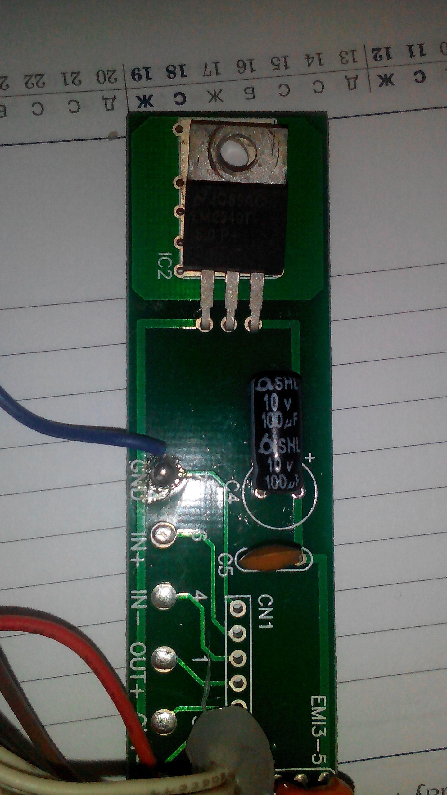

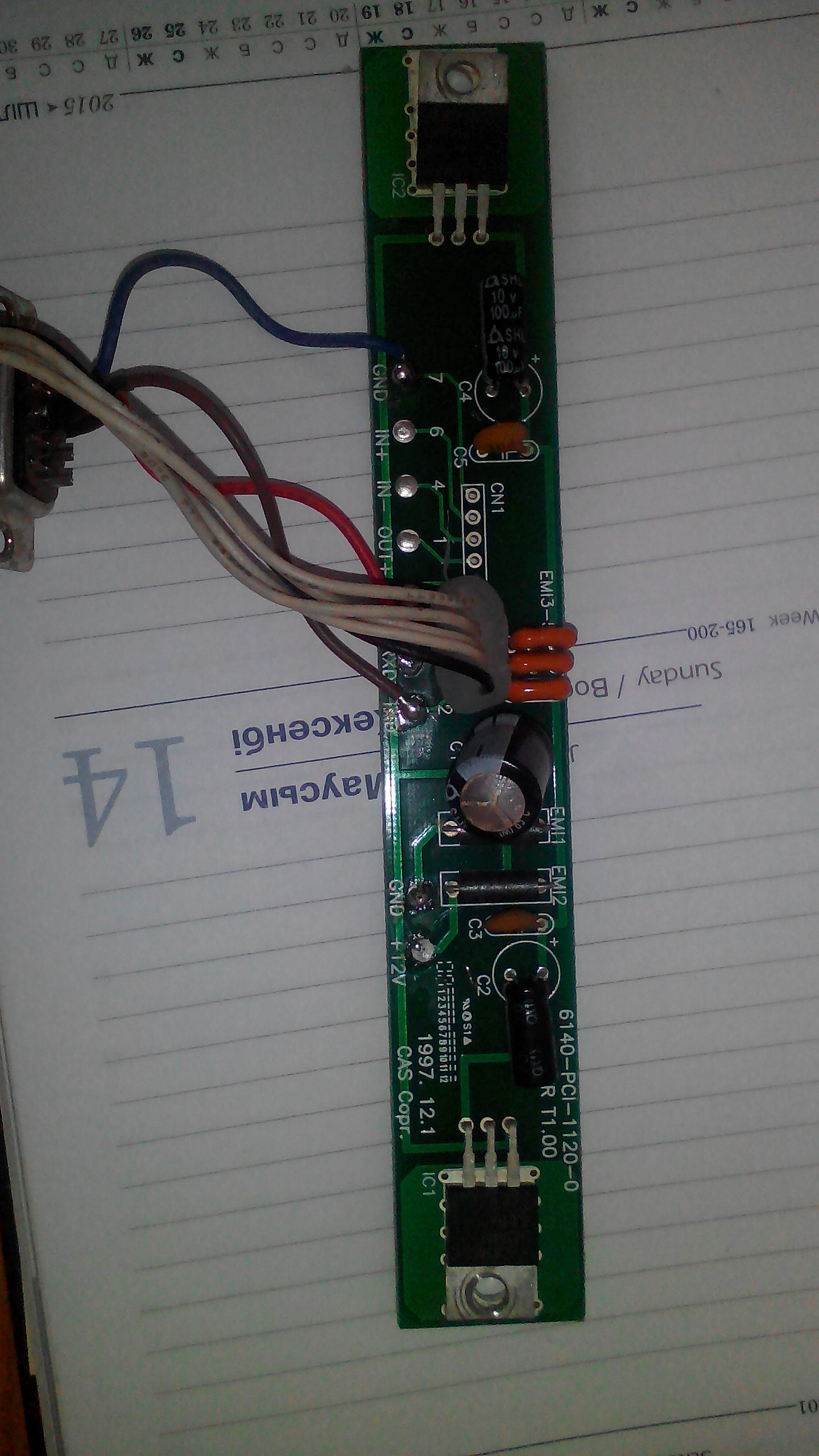

Добрый день!
Сломался Весовой индикатор CI-201A.
Индикатор открыл, стоят две LM2940T. Вообщем питания приходит с блока питания, через фильтр, на кондёр поставленный параллельно, и уже идет на питание LM-ки 1 ноги, 2 нога на земле, 3-я уходит дальше.
На LM приходит питание но с нее не выходит ничего(это когда нет конденсатора), ставлю кондер а он почти сразу взрывается. Почему? Нигде ничего не замыкает вроде. Может ли быть что из за LM-ки? Если LM-ки сменю то нормально будет работать? Подскажите пожалуйста, заранее благодарен.

Конденсатор замени вздувшийся большой для начала.
Так вот именно. Я его заменил, включил в розетку и наблюдал как он надувается. А потом БААм

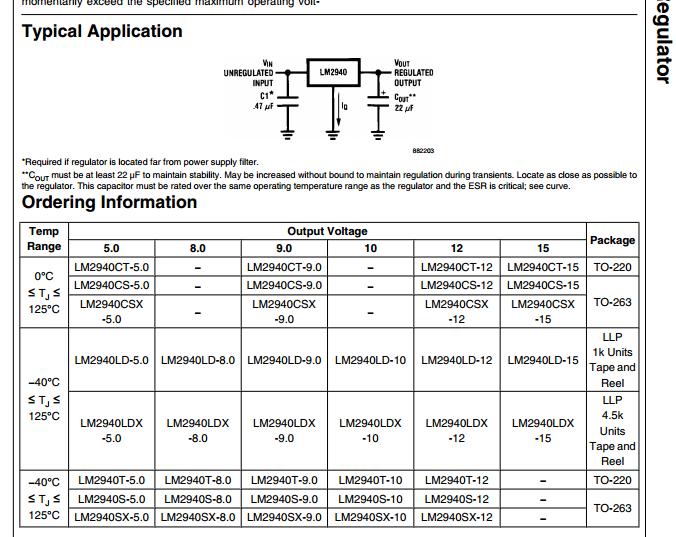

На какое выходное напряжение рассчитан стабилизатор,что еще написано после LM2940T ?
Вижу что IC2 на 5 вольт, IC1 не видно.
LM2940T.JPG [ 76.92 КБ | Просмотров: 1637 ]

Сделал индикатор спасибо Sergei1 за подсказку. Оказалось что клиент просто оторвал провод в блоке питания и подвязал перепутав плюс с минусом. А я проверял напряжение и даже не обратил внимание на полярность. В общем перекинул проводки и заменил кондёр, сё заработало. Всем большое спасибо!
