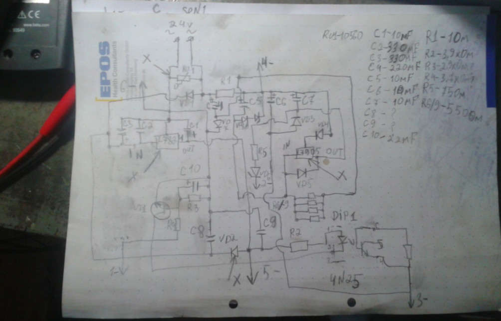

Доброго времени суток, уважаемые, у меня лежит блок управления орошением Hunter X-core, проблема такая, блок питания собран в самом контроллере, естественно он греется при всем при этом в нем не предусмотрено никакой системы охлаждения. Я попытался срисовать схему с блока вроде правильно, стрелки с крестиками это сгоревшие детали в следствии моих экспериментов с трансформатором, их я уже заменил, стрелки с номерками это выходы питания в контроллер, варистор 10d560k сгорел в уголек, к сожалению таких низковольтовых вариков не нашел ни у себя в закромах ни в магазине.
2015-06-24_224838.jpg [ 109.51 КБ | Просмотров: 409 ]
Поставил варик с донора 7d560. Вся проблема в том что греются там не только стабилизаторы и конденсаторы, но и оптопары, ( их там три штуки), какие-либо радиаторы туда не поставишь, так как во первых, трансформатор стоит сразу под контроллером, во вторых, контроллер включен в сеть круглосуточно 365 дней в году, поэтому радиаторы вообще теряют какой либо смысл, кулер мостырить туда тоже и места мало и залипуха получится.В общем требуется какое-то более менее простое решение, так как думаю что такой блок управления у меня на столе будет далеко не последним. Пока что сижу рисую схему включения операционных усилителей и оптопар.

По моему тут без кулера не обойтись. Лично я других вариантов пока что и не вижу... :?
