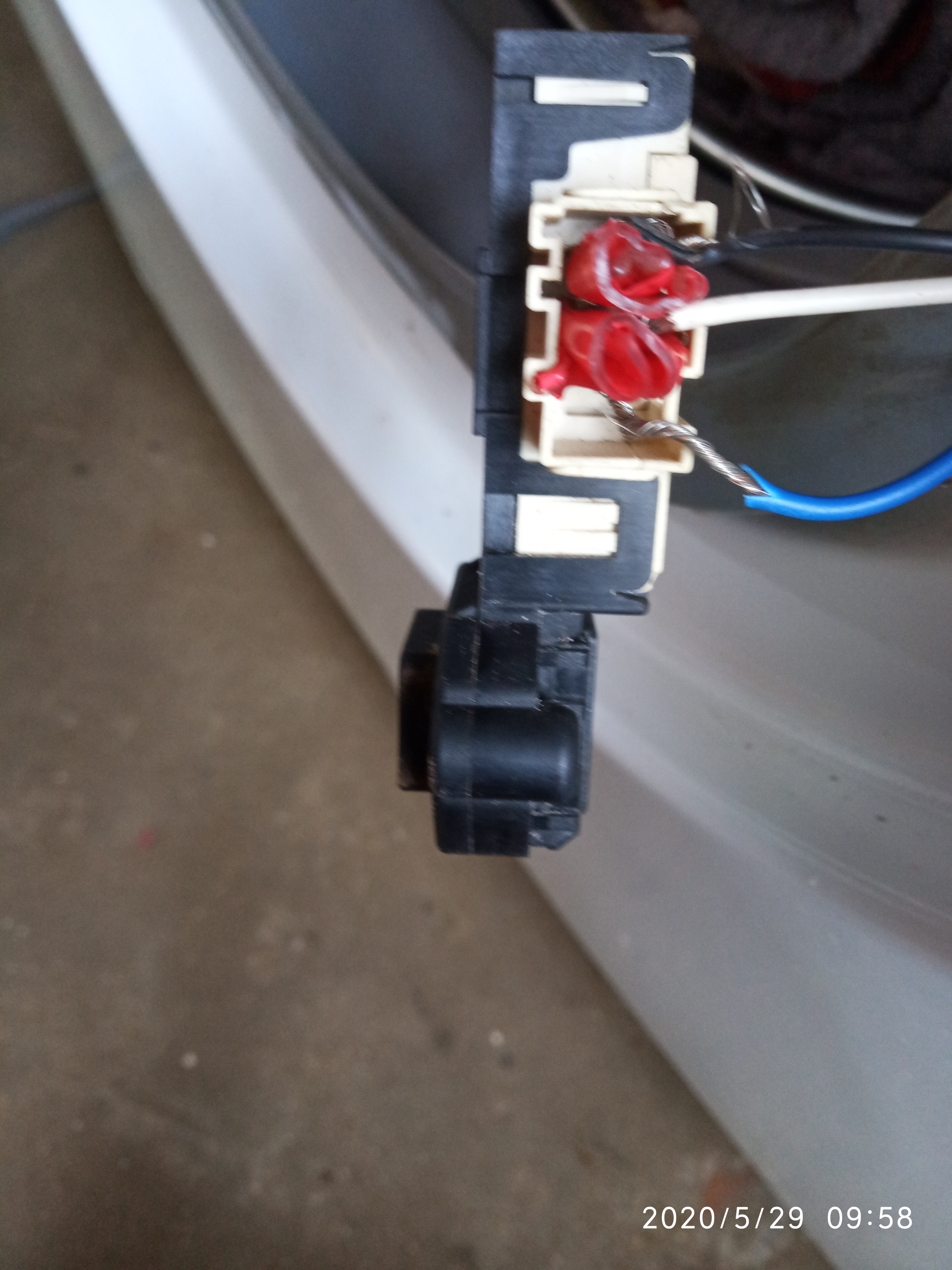

1-достал УБЛ,всё на скрутках.
Комментарий к файлу: УБЛ
IMG_20200529_095855.jpg [ 4.02 МБ | Просмотров: 2919 ]

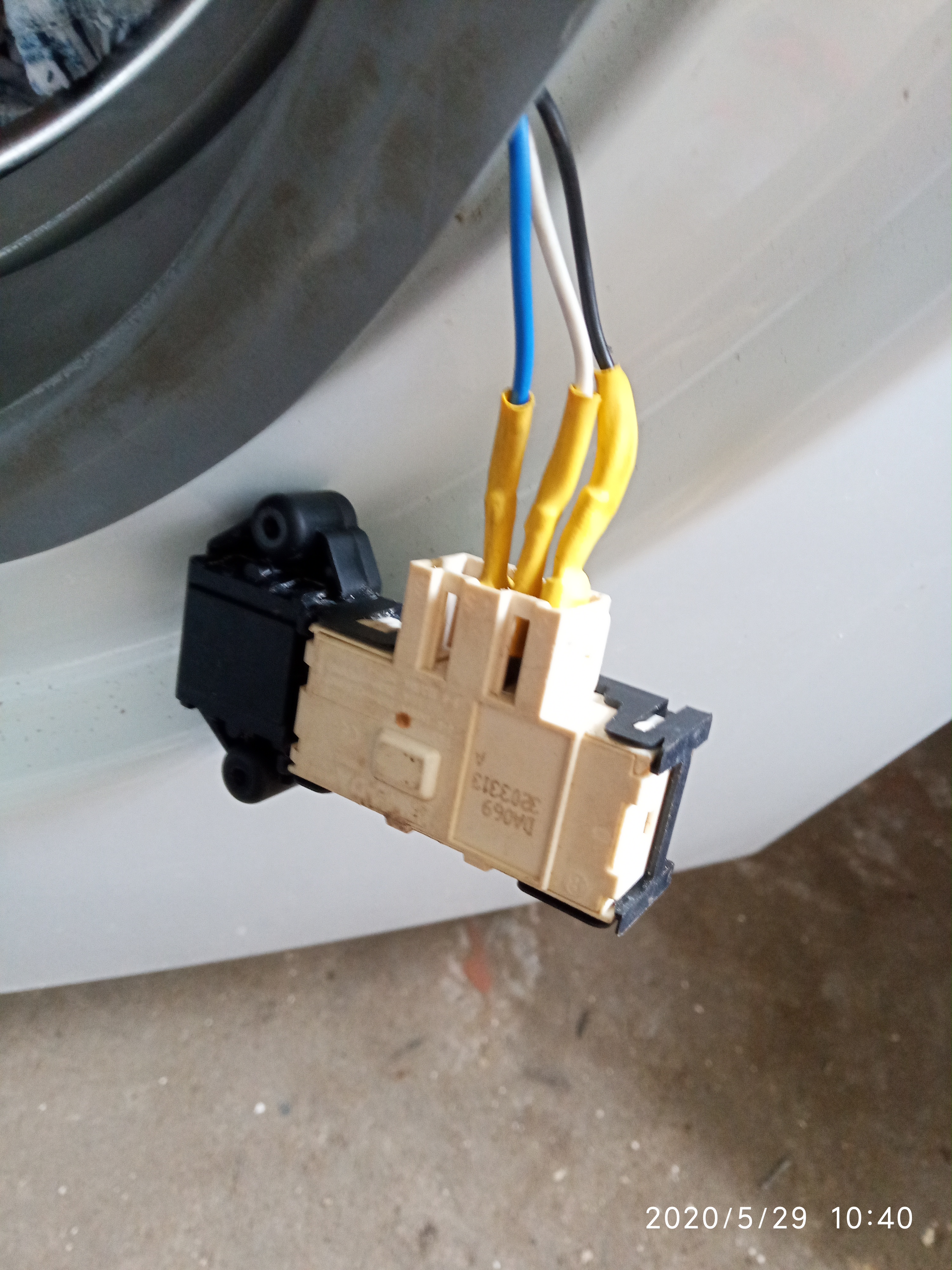

2-привёл в порядок(думал плохой контакт)
Комментарий к файлу: УБЛ2
IMG_20200529_104012.jpg [ 4.05 МБ | Просмотров: 2919 ]
Ничего не поменялось
3-Посмотрел ютуб-порядок проводов не тот(у меня синий белый чёрный),а в ютубе (белый чёрный синий),и там же сказал можно на прямую соединить крайние провода (в случае ролика "белый и синий"),в моём случае синий и чёрный (меня очень смутила разница в порядке цветов)
4-Хотел уточнить у клиента историю машинки,может были какие то переделки:сказали купили бу поставили на чердак ,через год где-то достали,2 недели поработала и привезли мне
5-Подключил в порядке как на бтубе -нажимаю старт сразу ошибка замка
6-По своей глупости подключил крайние провода на прямую(синий и чёрный)-БАХ!Мастерская обесточилась.
7-Подключил назад -всё работает как раньше.

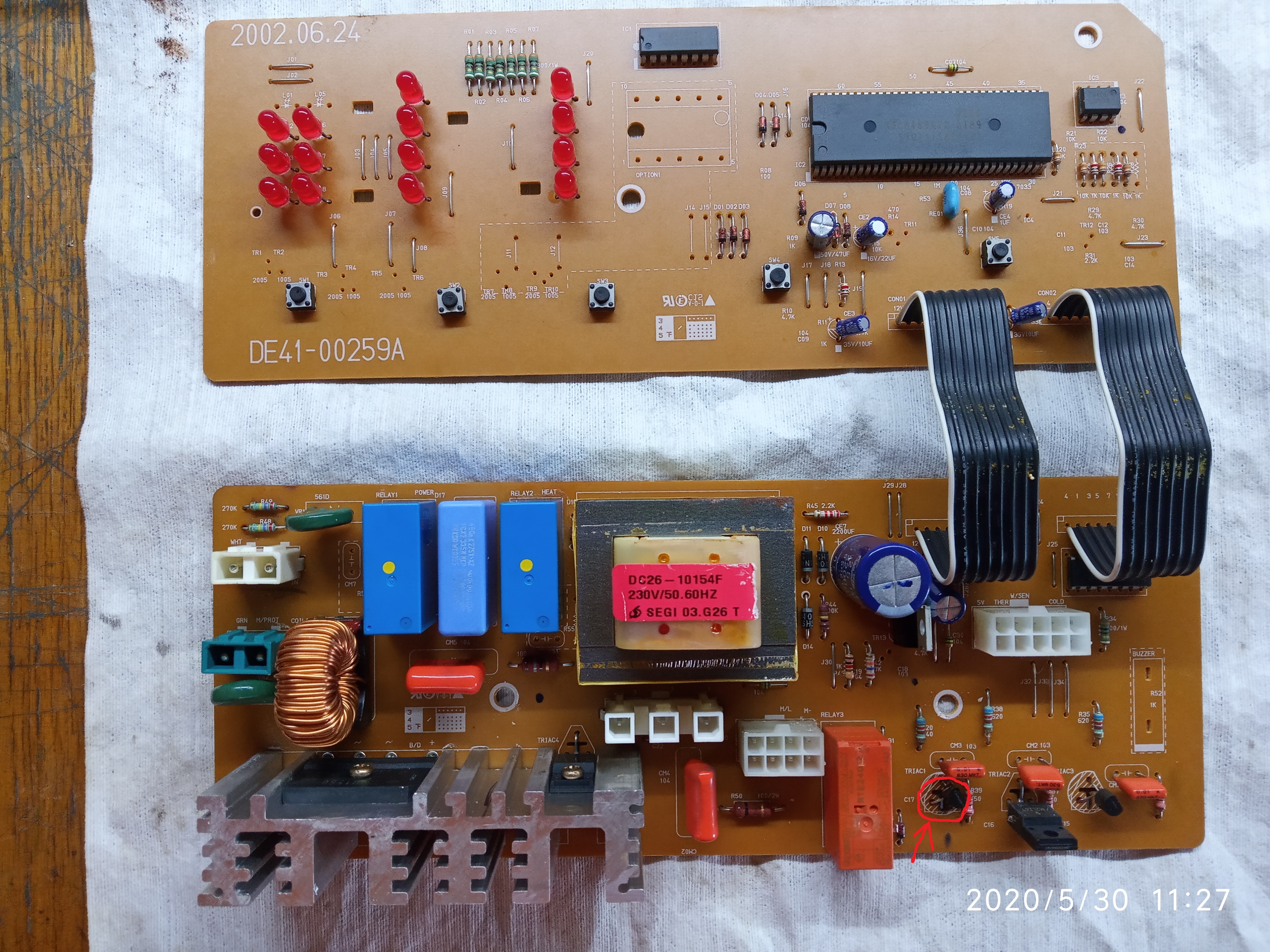

8-Достал модуль
Комментарий к файлу: Модуль
IMG_20200530_112701.jpg [ 3.69 МБ | Просмотров: 2919 ]
9-Стрельнул теристор M1L43
10-На одном форуме нашёл информацию.Цитата:"Для тиристора M1L43(1-ножка - com(общий), ножка 2- GATE(управляющее питание), ножка 3-out), аналоги следующие - BCR1AM 12, 1A60, 1A80(STN1A60, STN1A80), ACS108-5Sx(только надо перевернуть ножки - 1 это out, 2 - com)."
11-Нашёл у себя BCR1AM 12(ESR тестер показал совпадение по ножкам)-впаял

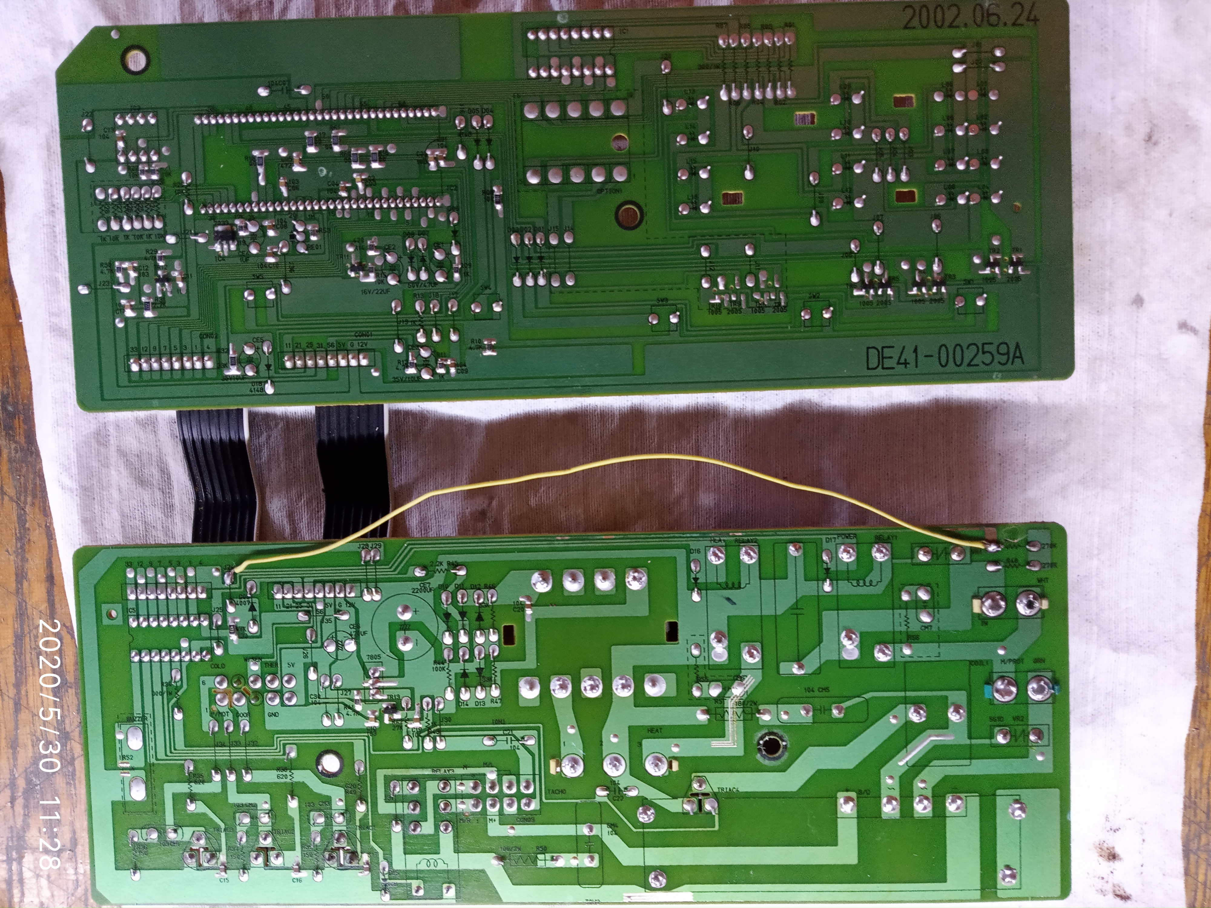

12-Увидел окислившуюся дорожку на плате-кинул проводом
Комментарий к файлу: Дорожка
IMG_20200530_112806.jpg [ 4.55 МБ | Просмотров: 2919 ]
13-Запустил-всё по старому.
Вот такая история.Какие будут советы?И правдива ли информация в 10 пункте?

Надо было не Ютуб смотреть а по схеме все делать,расцветка проводов может быть разная. Делаем выводы из всего этого. Ставь новый замок какой нужно, родной симистор и все по схеме, схемы нет значит похожие ищем. Включаем не работает, тогда все плохо и сложнее.
