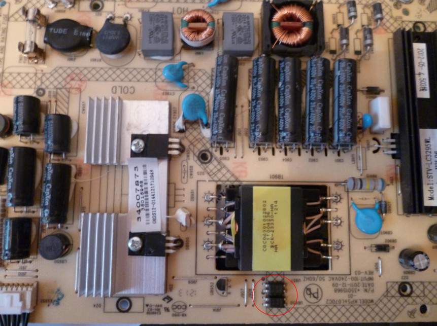

Добрый день всем! Проблема-нет запуска питания после отключения тв от сети.
Если тв включился, то он прекрасно работает, но стоит выключить кнопкой, или пропало электричество, то тв не включишь, можно пробовать включать через день, два- может включиться и опять работать.Во время работы не отключается. В интернете нашел что проблема в оптроне(четыре контакта) и там их два(на фото отметил красным). Вопрос в том как их проверить правильно, или чем заменить.Таких именно нет и купить негде по близости. Маркировка В1204 817В, В1203 817В. У меня есть вот такие, можно ли их поставить?
1-СС752 EL817.
2-0308 817B.
3-2561B GK044.
За ранее благодарен.

Вовсе не обязательно что это оптроны. Дефект больше на "сухокондерный" смахивает. Так что начни пока с них.
лучше конечно заменой. Оптроны в принципе можно проверить: подаешь на выводы светодиода напряжение о прибором контролируешь открывание фотодиода (или фототранзистора- что там в нем не знаю), но полупроводники это такая зараза что он может работать когда ему вздумается.
Tumbler писал(а):
чем заменить
так у тебя же есть 817 оптроны... То что там буквы спереди стоят так они особой роли не играют

Кондеры по выходу 6 штук подсевшие все, процентов на 40. ESR 3.4-4.0.
470mf-280mf
1000mf-600mf.
Стоит их менять?

А по холодной части нет КЗ? блок так же будет уходить в защиту. Желательно запускать блок без материнки, бывают случаи, что мать в КЗ а роют горячую часть и тд.

Поробывал как посоветовали. Результат тот же. На выходе, вместо 12v=1.45v без холодной части. С холодной 0,5v. Пробывал менять оптроны(неизвестно правда рабочие или нет) результат тот же.
ну так-то оно да, только вот там может и режим STAND-BY иметься и тогда кроме как +5V с БП больше ничего и не увидишь.
Попробуй в схемах порыться-может подойдет какая http://radio-uchebnik.ru/shem/skhemy-te ... -lcd-supra

Есть дежурка, но я думаю автор знает, что это или хотя бы читал об этом. А вот сама дежурка есть 5в?
