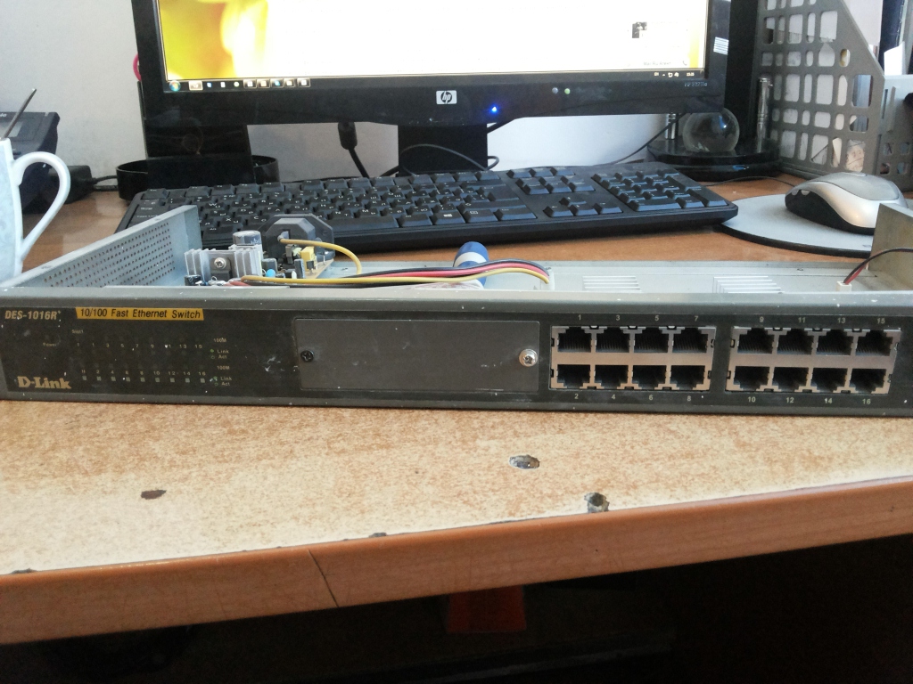

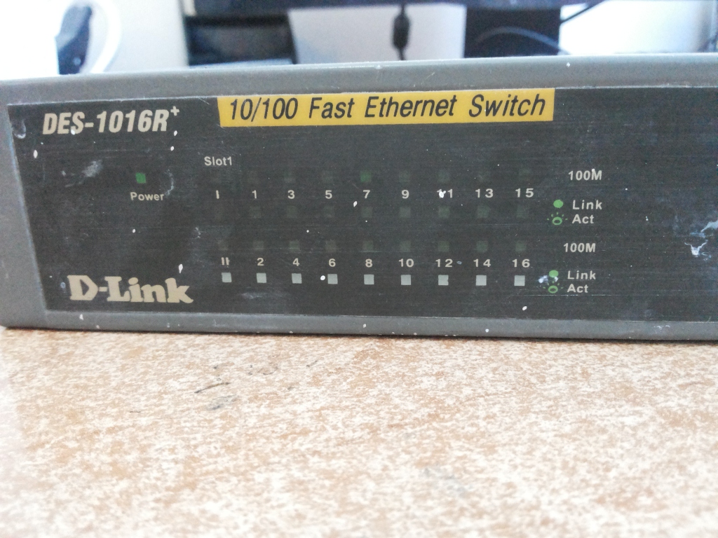

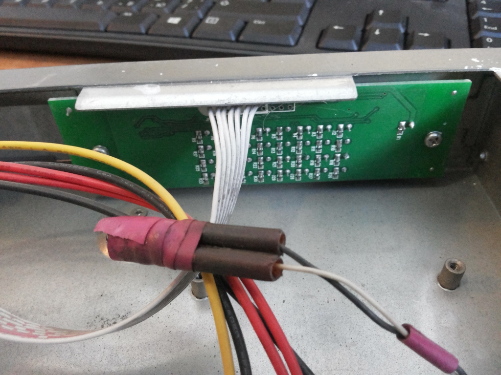

ПРи подключении мигают все световые индикаторы, и слышен легкий звон
минут 5 ждала, думала как циска подключается долго, но Свич не успокаиваться.
Почему?
20150430_153512.jpg [ 356.28 КБ | Просмотров: 1258 ]
20150430_153547.jpg [ 410.29 КБ | Просмотров: 1258 ]

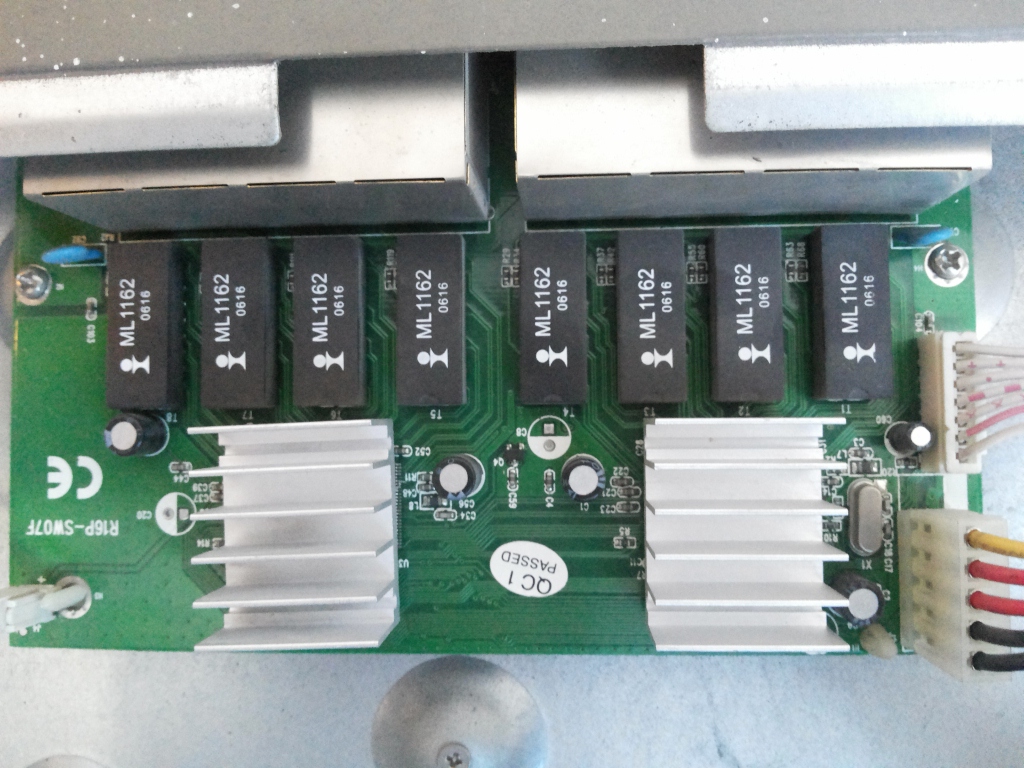

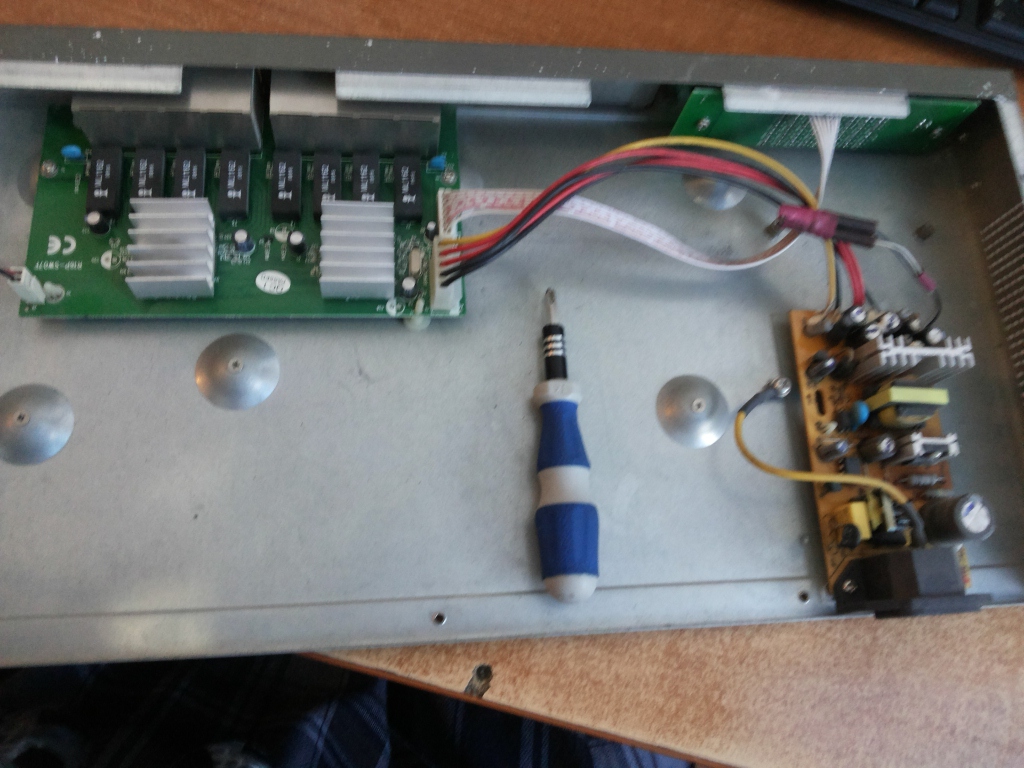

Еще фото
20150430_153506.jpg [ 400.99 КБ | Просмотров: 1257 ]
20150430_153455.jpg [ 404.81 КБ | Просмотров: 1257 ]
20150430_153446.jpg [ 418 КБ | Просмотров: 1257 ]
СообщениеДобавлено: 30 апр 2015, 14:00

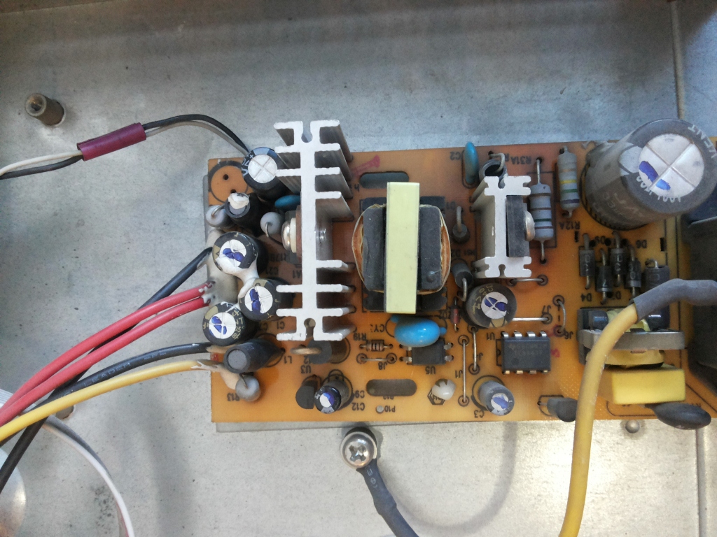

Была подобная проблема, из-за высохшего конденсатора. Попробуй замерить напряжения с блока, а если судить по цветам, желтый и красный, то скорее всего, там 5 и 12в. можно их взять для теста с обычного блока ATX, или замеряй кондерчики для начала.

Судя по черному текстолиту платы БП (в районе высоковольтки), там было жарковато.
Не удивлюсь если пайка нарушилась или кондеры повысыхали.
СообщениеДобавлено: 30 апр 2015, 17:20
там диоды компаундом зачем-то заливают. Нафига- совершенно не понятно (как будто в этом месте вибрация какая-то...). Вот он со временем разваливается и получается такая чернота.
А насчет БП поддерживаю: на сетевой банке напругу замерить не мешало-бы да и на выходах тоже
Предполагаю как раз таки от нагрева и заливают. Чтобы компоненты не расшатывались и не выпадали.

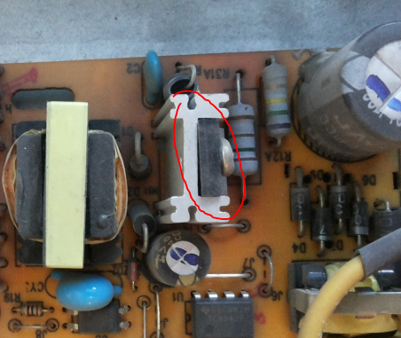

Кстати, транзистор на радиаторе как то несуразно стоит
Снимок.PNG [ 418.28 КБ | Просмотров: 1247 ]
СообщениеДобавлено: 30 апр 2015, 18:59
точно... а я как-то сразу и внимания не обратил

А можно пожалуйста указать какой именно конденсатор проверить?
Его надо бы для начала думаю выпаять?
Напряжение проверить где? :?
Не ругайте меня за мою необразованность в радиотехнике, но все когда-то были новичками)))
:shock: А микросхему что прикреплена криво я не трогала, чесна-чесна!
СообщениеДобавлено: 05 май 2015, 07:28
Провода красный и желтый, относительно черного.

Транзистор. Не микросхема.
А вас никто и не обвиняет :) С завода так.
Надо чтобы прилегал ровно к радиатору. Представляю до скольки он бедный нагревался, без теплоотвода то :shock:
