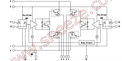

Здравствуйте. есть музыкальный центр "sony hcd-gnz444d".усилитель STK403-100 на выходе одного из левого канала при прибавлении громкости треск, и центр отключается, там постоянка 19 вольт. Разобрал ее , выходные транзисторы целы(показывают без выпаивания что целы). Думаю что может быть :( , но пусть хоть один правый поет. А как его правильно отсечь? можно ли?

Как так? если микросхема пробита, то должно быть постоянно напряжение, а здесь выходит, что появляется на выходе после прибавления? Подробнее требую :?

19 вольт при любой громкости, но поет. Звук как при обрыве одного из каскадов, тихо хорошо поет, прибавляешь - треск(от басов) как будто напруги не хватает,и срабатывает защита, на правом канале все прекрасно
19 вольт на 4 и 5 выводе, между ними резистор убрал, все равно на обоих 19 вольт, гула нет из левого
канала

Я обычно отрезаю дорожку с выхода микросхемы.

Ну раз можно тогда я тоже отрежу. Входы замкну у самой микросхемы, чтоб моно
