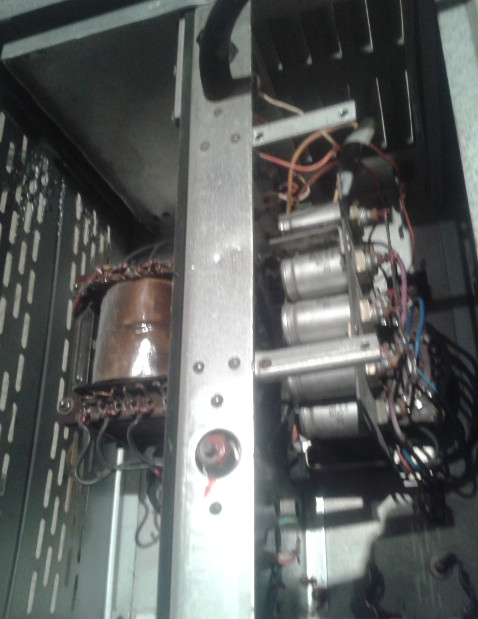

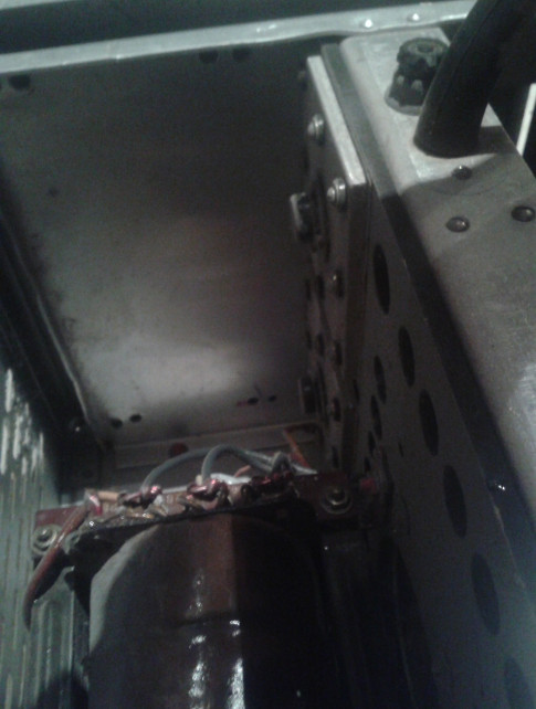

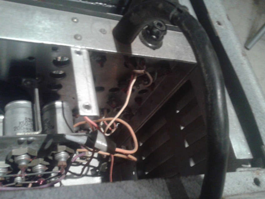

всем привет. нашел такую штуку. похожа на блок питания большой мощности. есть регулировка напряжения. на передней панели есть надпись "выход 0-30 V".
внутри большой транс, кондеры и три отключенных транзистора. амперметр видимо воткнул кто-то сам.
скажите, как проверить максимальный ток прибора?
на что влияют отключенные транзисторы?
хорошая штука вообще?
размеры корпуса в.ш.д. 29\24\38 см

По виду БП с стабилизированным выходным напряжением.А регулировка выхода плавная или ступенчатая?Что на панели? Резистор или пакетник или несколько клемм? А транзисторы-может часть схемы стабилизации.По моему по выходу на 30В будет држать1-2А судя по трансу(в пике может быть больше за счет емкостей-батарея солидная правда номинал не разглядеть).А ток нагрузки макс.можно померять подключив параллельно выходу вольтметр,а последовательно А-метр и нагрузку.Постепенно увеличивая нагрузку следи за напряжением-начнет уменьшаться-засекай ток.В качестве нагрузки можно использовать лампочку ватт на 60 с регулятором тока.Следи за деталями при испытаниях,не известно какие провода в трансе.Можно в качестве нагрузки реостат взять,если есть или керамические резисторы большой мощности(зеленые трубчатые) они есть и проволочные регулируемые.Но опять же осторожно не обожгись-мгут нагреваться сильно,а температура их на глаз не видна.Удачи.Увидел последние фото.Это и есть лабораторный блок питания с постоянным стабилизированным напряжением на выходе от 0 до 30 вольт с контрольными приборами выходного напр. и тока и с защитой от перегрузки.Транзисторы могут быть и частью схемы защиты.На выходе то напруга есть?или это счастье не включается?

Если есть транзисторы, то они должны быть подключены, так что подключай Дамир и вперед на испытания))

на панели пакетник и резистор плавной регулировки. с транса выходять провода примерно 2,5 мм2. думаю мощность должна быть приличной.
