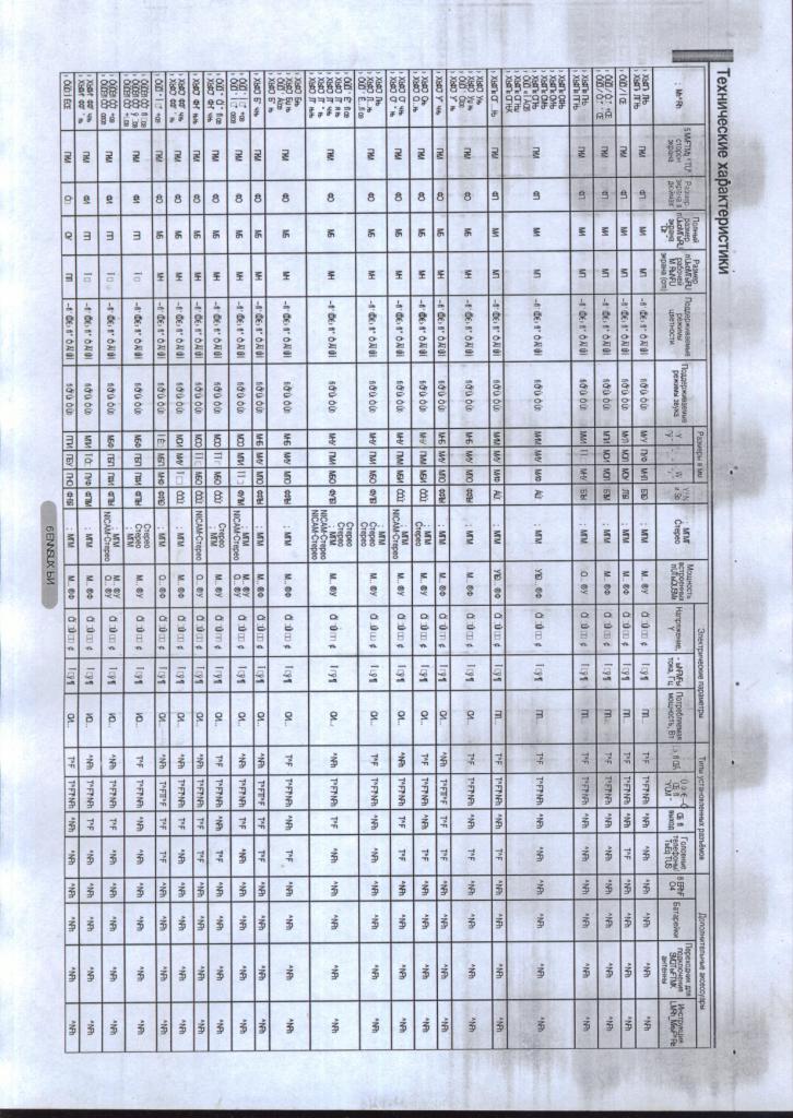

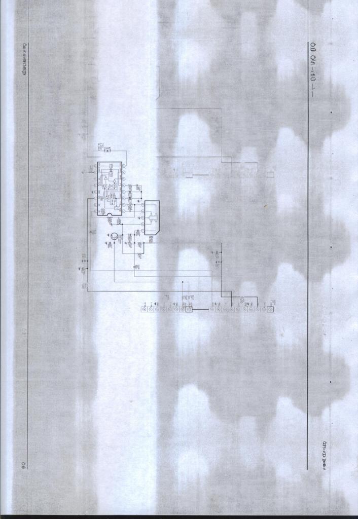

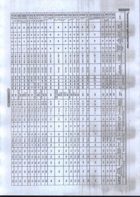

Было всё нормально, с полгода простоял недвижимо и сейчас вот как стал рисовать:
1.JPG [ 118.46 КБ | Просмотров: 1188 ]
2.JPG [ 152.79 КБ | Просмотров: 1188 ]
3.JPG [ 77.03 КБ | Просмотров: 1188 ]
Ребята, подскажите, что с ним?
Раклю менять или всего то бункер отработки переполнен?
Есть новый незаправленный картридж, но не знаю - просто заправить или надо всё прочищать от консервации. И потом, не хотелось бы его трогать - надо старый убить до конца.

Первым делом проверь ракель. У меня часто такие картриджи попадались. Надлом может быть, это первое и основное при такой печати. Бункер может и наполнен, но такого эффекта не дает.
Установи новый ракель и протри тальком, и все будет в норме.

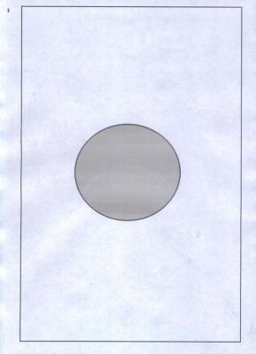

СообщениеДобавлено: 22 мар 2015, 23:53
С новым картриджем всё получилось: и всё-таки был пустой, в герм. упаковке лежала капроновая крышка от бункера. Вот пробный лист.
o.JPG [ 60.07 КБ | Просмотров: 1157 ]
Ну а со старым разберусь когда достану (найду) новую раклю.
