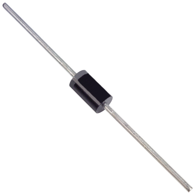

Диод шоттки SR5200M чем его заменить можно? Стоит в БП жк телевизора.

SR5200 выпрямительный диод Шоттки - 200V 5A
Где конкретно стоит , в горячей - холодной?
Может по напряжению можно и меньше!
В холодной части стоит, БП LK-PL390401E - D517 на плате.
Значит по напряжению можно меньше чем 200 вольт поставить.
