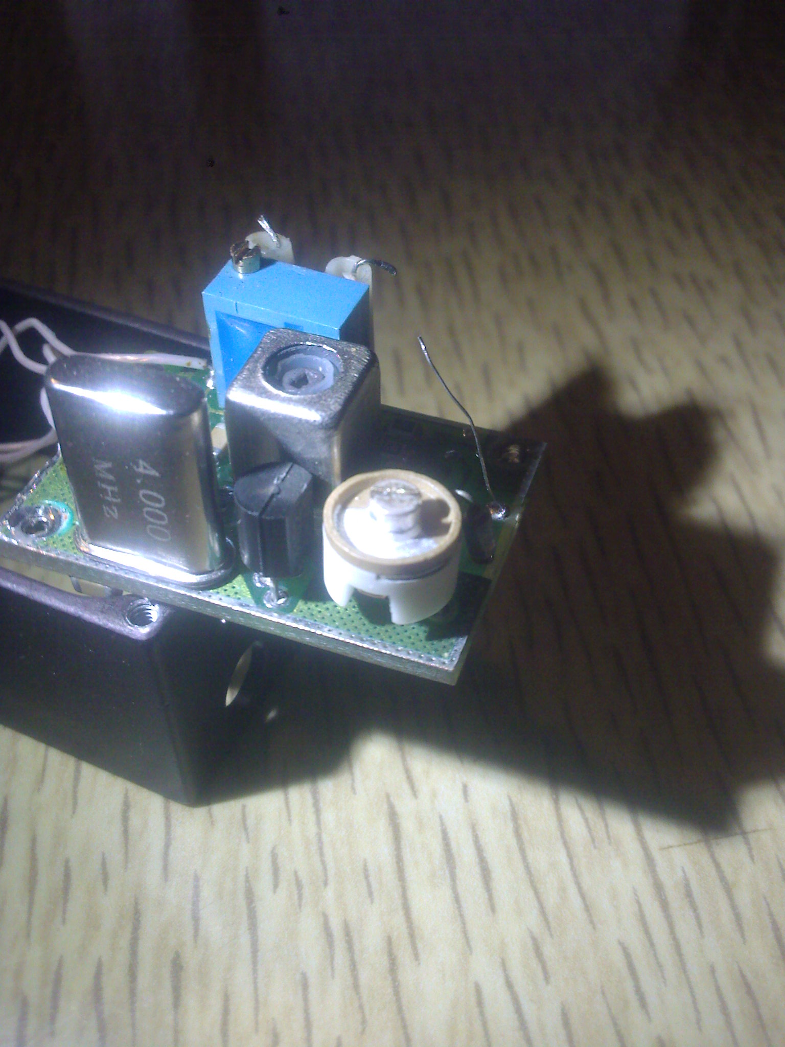

Добрый вечер.
Помогите распознать элемент.
Все, что мне известно - это конденсатор и он регулировочный вроде.
Вот к сожалению вышел он из строя.
Можно его проверить и как ?
На какой аналог можно заменить этот элемент?
Схемы нету к сожалению дорогие друзья.
Вообще, этот элемент если я не ошибаюсь "конденсатор" стоит на датчике зазора и вот датчик не работает, думаю заменить "конденсатор" этот.
Подскажите если кто встречал такие элементы, заранее благодарю.

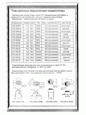

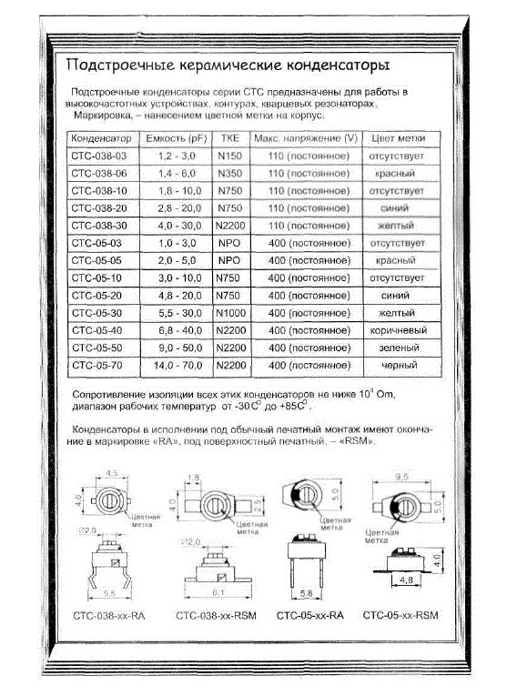

Суди по краске на нем и по выложенной таблице.
керамический кондер.gif [ 75.52 КБ | Просмотров: 1057 ]

Фото датчика
Фото-0009.jpg [ 449.64 КБ | Просмотров: 1037 ]
 Заголовок сообщения: Re: Помогите распознать элемент.
СообщениеДобавлено: 03 мар 2015, 20:37
Ээээ, брат, да там у тебя еще и контур имеется... Тоже, знаешь-ли капризная штука...
