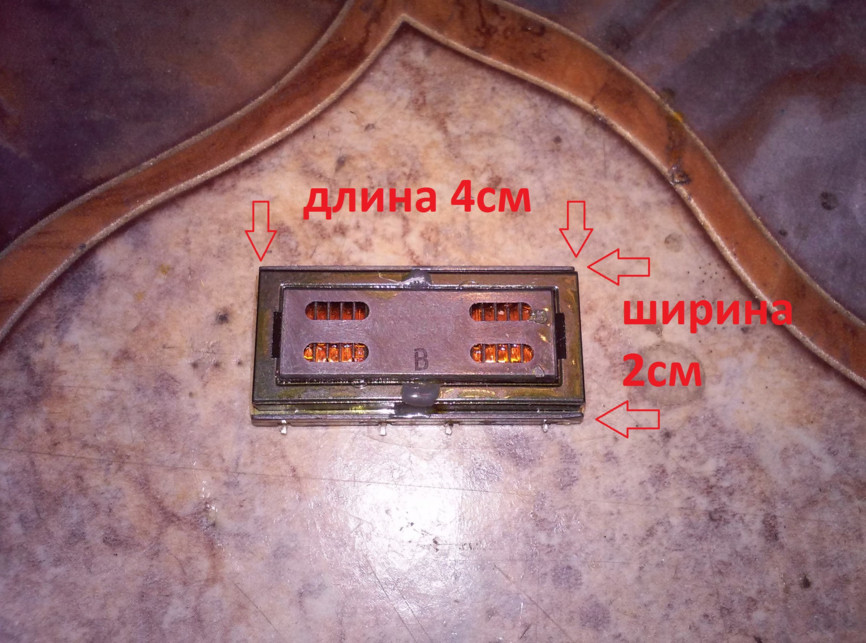

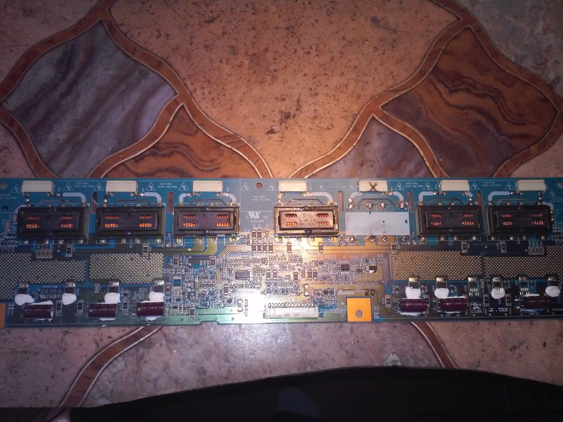

Здравствуйте друзья :) Есть инвертор DAC-24T042
20150314_102649.jpg [ 653.98 КБ | Просмотров: 534 ]

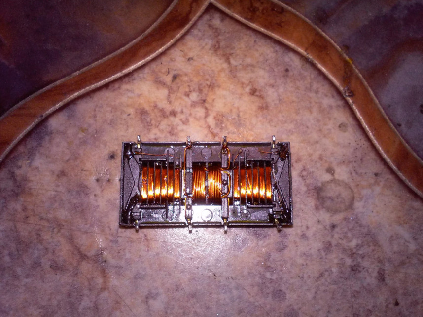

У которого неисправный трансформатор, маркировка:2874015400 / 0841N
2016-01-20_122853.jpg [ 161.55 КБ | Просмотров: 508 ]
2016-01-20_122829.jpg [ 163.95 КБ | Просмотров: 508 ]
Высоковольтная обмотка на 1кОм. Нужен трансформатор подходящий по размерам и обмотке, все что у меня было в наличии сильно отличается от этого, так же кроме пусковой обмотки есть обмотка датчика тока. Если у кого то есть трансформаторы, то замерьте пожалуйста обмотку и размеры корпуса, мне нужно знать модель, что бы заказать точно и не ошибиться. Нашел информацию что подходит 4002P но такого нет в наличии. Заранее благодарен :)
