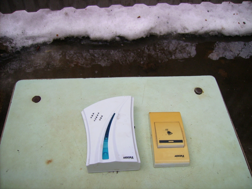

Вот внешне что он из себя представляет.
звонок.JPG [ 411.66 КБ | Просмотров: 1404 ]
Так и пришлось снаружи вешать простую кнопку, а за забором расположить кнопку радиозвонка.
Теперь с приёмником можно уйти за дом в теплицу и всё отлично работает.
