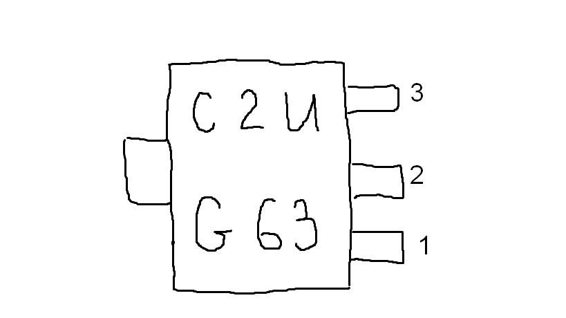

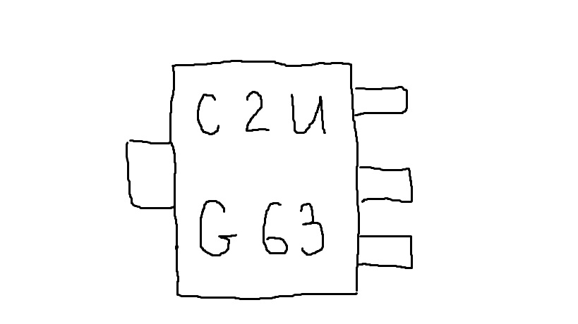

в блок управления тренажером-элипсоидом, воткнули блок питания 12 вольтовый, вместо 9 вольтового, в итоге сгорела такая штука, рисунок надеюсь приложится(фото нет к сожалению). вообщем типа микросхемы(черная) размером миллиметров 5 на 4, 3 контакта с одной стороны, один контакт с противоположной стороны. обозначения в две строчки такие верхняя строка-C2U нижняя строка-G63. помогите найти такую или подобрать аналог, в мастерских мягко отфуболили, видимо сами не знают что это за штука.

Стабилизатор походу на 2 вольта.
На плате(рядом с этой штукой) есть маркировка?
1 вывод этой штуки на общем минусе?
2 вывод куда идет, случаем не на процессор ?
3 вывод - какое напряжение?
Думаю что только этой деталькой не обойдется

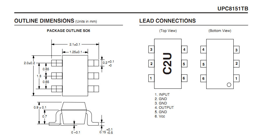

Это UPC8151
http://datasheet.su/datasheet/NEC_CEL/UPC8151TB-EV09

Miron писал(а):
это 100% утверждение, можно заказывать? не поймите неправильно, просто по ссылке ни фото детальки ни описания нет

все там есть, просто надо было даташит скачать.
Но только вот, боюсь, немного мимо... :(
Вот что там в даташите:
upc8151.jpg [ 62.92 КБ | Просмотров: 1109 ]
как видите совпадает только маркировка да и то частично...

да вижу уже что это не то, особенно по цене(8000-13000 деревянных рублей), весь тренажер почти столько стоит, сколько эта - даташерт :twisted: , а на плате таких дата чертов как минимум- я 2 нашел, не считая других чертов, то есть как то цены не совместимы :shock:

Я конечно не утверждаю, что это он и только он. Что выдал мне поисковик, то я и выложил.
СообщениеДобавлено: 12 мар 2015, 20:20
Да не, по любому не он...
И корпус не совпадает да и
это тоже вырубило... :shock:
Хотя... Может речь о белорусских рублях идет?... :?
СообщениеДобавлено: 12 мар 2015, 20:31
Надо чётко определиться в типе корпуса, тогда будет проще.
