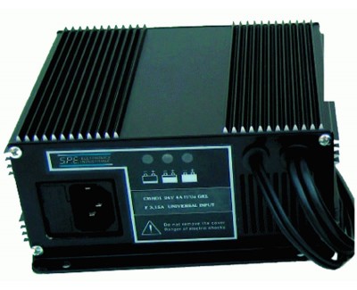

зарядное недаёт зарядку моргает жёлтый индикатор что может быть
SPE_CBHD1-XR_24V_13A_e843ce34dd9c2562ebe0789a1144d0d5.jpg [ 30.77 КБ | Просмотров: 2520 ]

Для начала вскрыть и произвести визуальный осмотр на предмет непропая и подгорелых деталей на плате.
Напряжение на выходе ЗУ ?

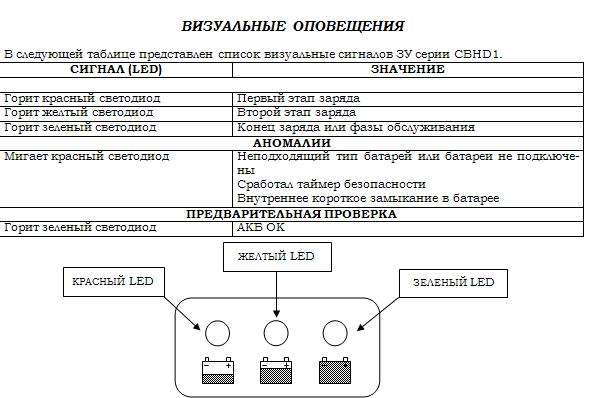

СообщениеДобавлено: 07 сен 2015, 16:40
Инструкция про моргающую желтую лампочку не знает.
Может АКБ разряжен в ноль и "умное" ЗУ его не "видит" :?
