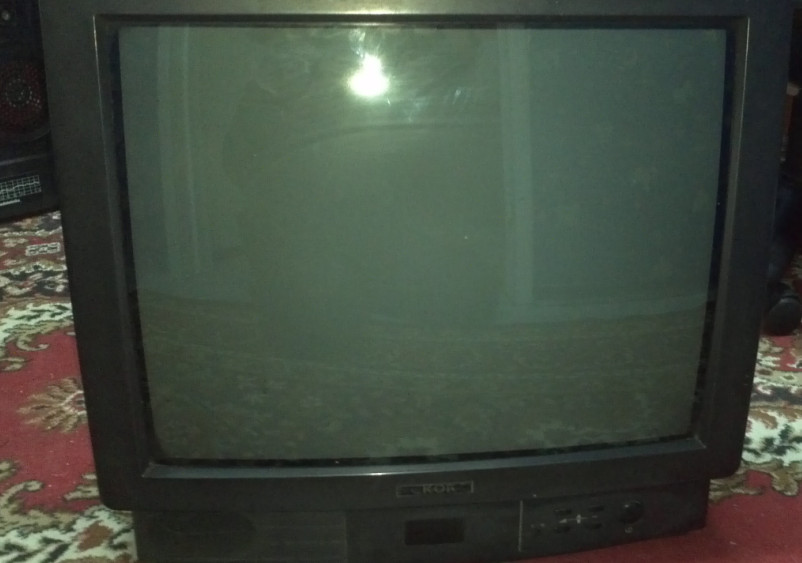

Всем Здрастье. Помогите с ремонтом телевизора Record вот внешний вид перед
record_1.jpg [ 67.85 КБ | Просмотров: 1396 ]

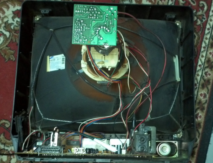

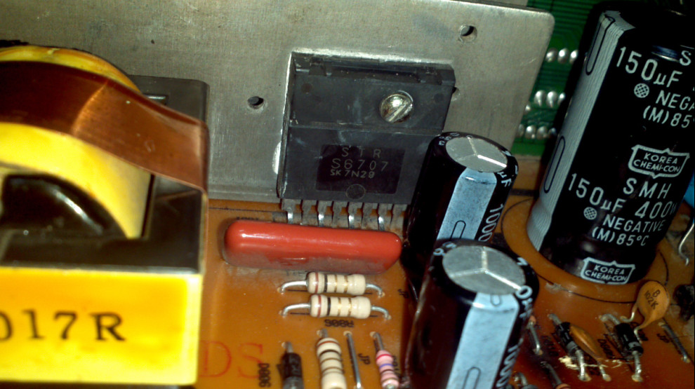

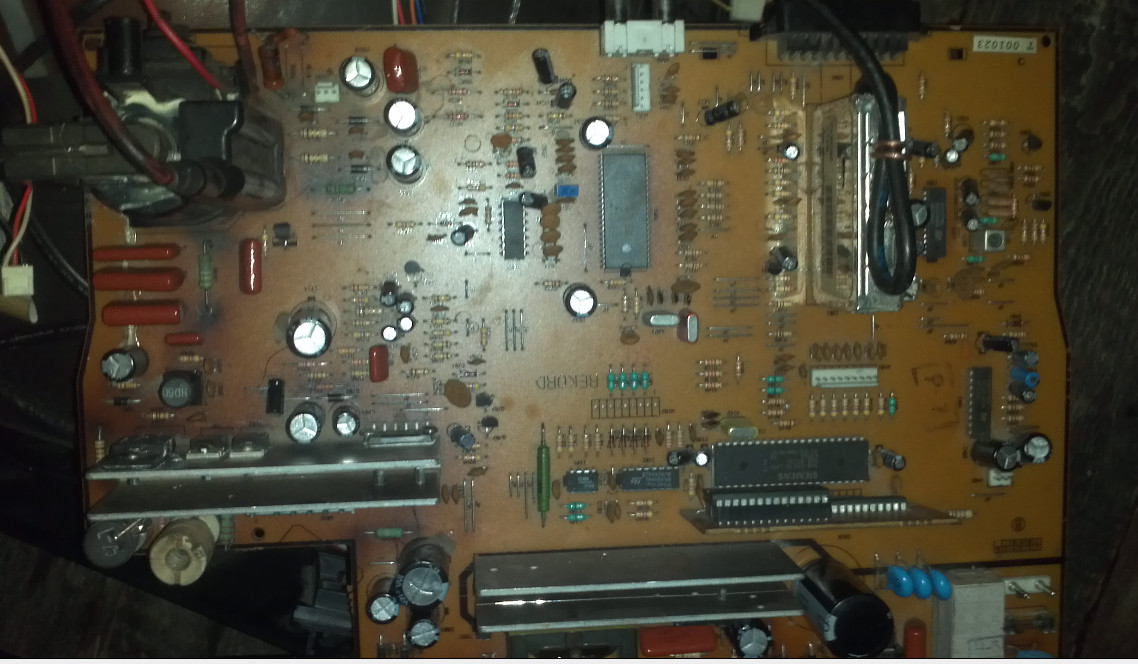

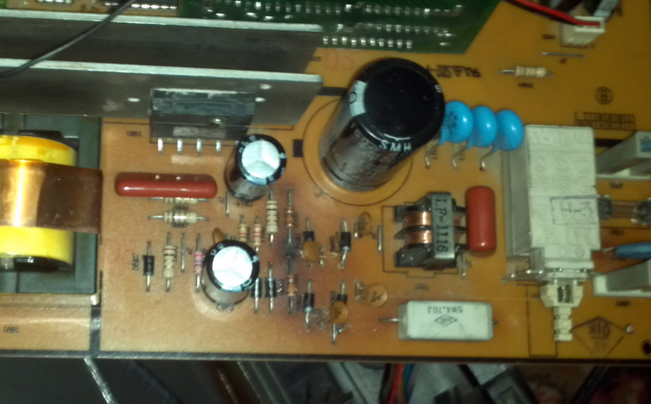

Забрал я его у одного мужыка, принёс, включил, заработал подсоединил антену и смотрел, на утро включаю он невключается :? разобрал пошевелил шлейфы не фига, раньше как включал был ОДИН небольшой шелчек и загорался светодиод на передней панели, а шас этот шелчек не один а повторяется через примерно секунды через две как бы пытаеся запуститься, и светодиод не светится, Прочитал гдето на форуме что нужно поменять электролиты, Поменял Все в ИБП в во первичке и во вторичке, не помогло :o Начел смотреть осциллографом на наличии прямоугольных импульсов и их НЕТ :cry: есть только прямая линия с провалюющим напряжением (как бы кандер зарядился и тут же разрядился) облазил все вдоль и поперёк, питание на микре S6707 есть на выходе транса такаеже фигня какая то просадка, обрезал дорожки выпаивал элементы для определения где идёт просадка ну так и нечего неопределил. :evil: Вот собственно фото блока
record_3.jpg [ 112.01 КБ | Просмотров: 1396 ]

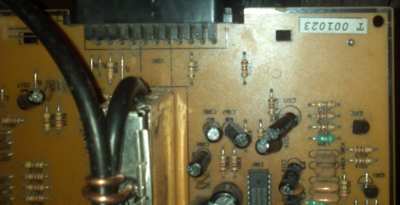

прошу прошения за отсутствие, вот какойто номер не знаю он Т 001023
2015-02-01_220724.jpg [ 92.31 КБ | Просмотров: 1388 ]
 Заголовок сообщения: Re: Ремонт телевизора RECORD
СообщениеДобавлено: 01 фев 2015, 19:17
Нет, это не номер шасси.
Совет: вот тебе ссылка http://monitor.espec.ws/section1/topic119660.html Зайди и поищи или по внешнему виду или по составу.
ГУГЕЛЬ вроде утверждает что шасси должно быть или H501 или SW216

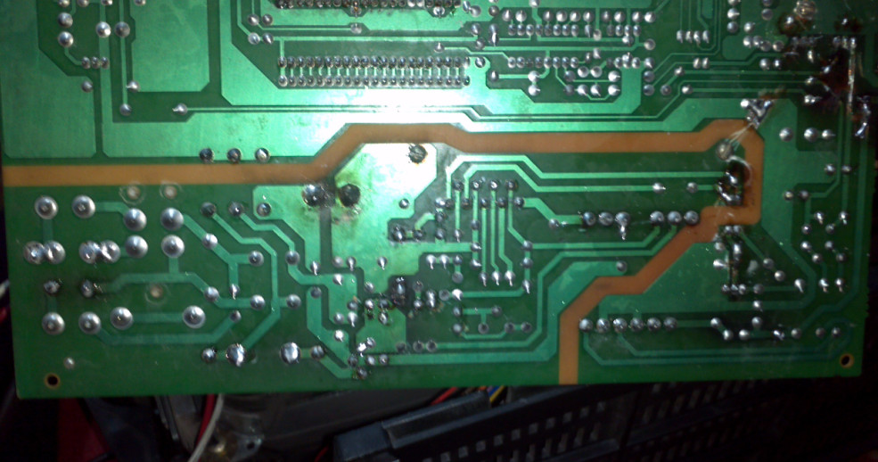

Вот фото полной платы
2015-02-02_112039.jpg [ 188.43 КБ | Просмотров: 1379 ]
СообщениеДобавлено: 02 фев 2015, 01:30
Посмотри с обратной стороны название шасси в районе ТДКС.

СообщениеДобавлено: 03 фев 2015, 17:00
Зарегистрирован: 30 янв 2015, 21:09
Сообщения: 27
место жительства: Павловск
Нет с обратной стороны нет нечего кроме надписи рекорд по середине. И если не секрет где взять эти (свойства)
