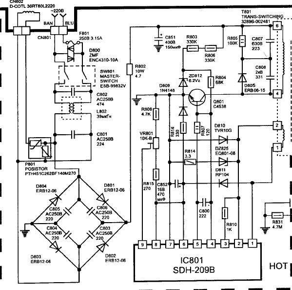

Здравствуйте. Столкнулся я тут с одной бякой - двунаправленный диод (по схеме D800). Разлетелся вдрыз, потянув за собой выключатель и печатные дорожки.
477274840.png [ 56.08 КБ | Просмотров: 1103 ]
Вопрос: для чего он нужен и что он делает? И почему он ставится не во всех ТВ?
В это тело я поставил с донора, правда другой марки (покрупней).

Это варистор, служит для защиты от перенапряжения в сети, разлетелся из-за высокого напряжения, можно и без него, но с ним лучше.
Это не варистор, а фьюз-диод. Хотя он тоже служит для защиты от перенапряжения, принцип его работы другой.
Вот-вот...
Если бы его не было то и ШИМ шибануло-бы, а у нее цена космическая...
PS вместо SDH-209 можно JS8017 установить без переделок- она подешевле будет.

Угу, это не варистор, привык их варисторами называть.

СообщениеДобавлено: 15 фев 2015, 13:45
Фьюз-диод обозначается немного по другому...
el_08.gif [ 2.98 КБ | Просмотров: 1089 ]
Здесь уж скорее что-то вроде супрессора. Впрочем не важно как он там называется- главное его предназначение

Мне неважно как его зовут, важно было узнать для чего его ставят. Раньше встречались только на SAMSUNGах, но не придавал этому значения. Стоял серый маленький, поставил коричневый покрупней (без задней мысли, даже не удосужился на буквы посмотреть) оба на 20 трубах.
хорошА защита... сетевой выключатель, предохранитель 3,15А, две дорожки и одна перемычка плюс вся плата в копоти. Хотя, действительно - такую ШИМку и не найдёшь пожалуй (микросборка).
