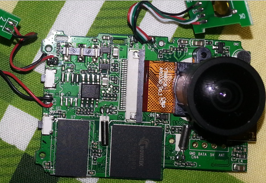

Всем привет. Такая проблема камера sj4000, переплюсанул через юсб по ошибке, поставил батарейку индикаторы горят но он не включается разобрал и обнаружил поджареную микруху, на оба конца прозвонил по 160 выдало это его характеристики которые я нашел (S4 SD103AWS диод Шоттки: 40В/350 мА sod323), вопрос какой аналог можно вместо него впаять? Есть нерабочие бп компа нахожу минимум только 500 сопротивлением, ребят простите познания мои ограничиваются перепайкой usb только. В нашем городе одна мастерская есть, звонил им горят цифровики не делаем! Прошу помощи умных людей! Спасибо.)
2014-12-26_222139.jpg [ 259.44 КБ | Просмотров: 7720 ]

насчет аналогов это гугель много чего выдал. например вот http://radio-hobby.org/modules/analog/sd103aws, только вот купить-то есть возможность?

Седня звонил мастерам кто занимается этим сказали цифровики не делаем эти вещи одноразовые. Зашел в радиомагазин так же спросил диод шоттки есть 350ma 40v -нету и раньше 10 января не ждите. Блин ребят что за беда, мне везет((((((, так же расковырял все свои бп старые нахожу диоды по 180 и за 500ma а на 350 нету(((((

lianor писал(а):
нахожу диоды по 180 и за 500ma (((((
Если это данные из справочника, то смело можно менять на 500 mA.
А если это показания мультиметра в режиме проверки диодов, то цифры означают прямое падение напряжения на диоде в mV и в этом случае менять нужно на диод с показанием 180. Как-то так.

Посмотри по схеме где он стоит, если это защитный диод, стоящий по входу от переплюсовки, то и без него можно пользовать устройство, если в преобразователе, то подбери другой любой.

Шоттки по защите в этом " изделии " ?
