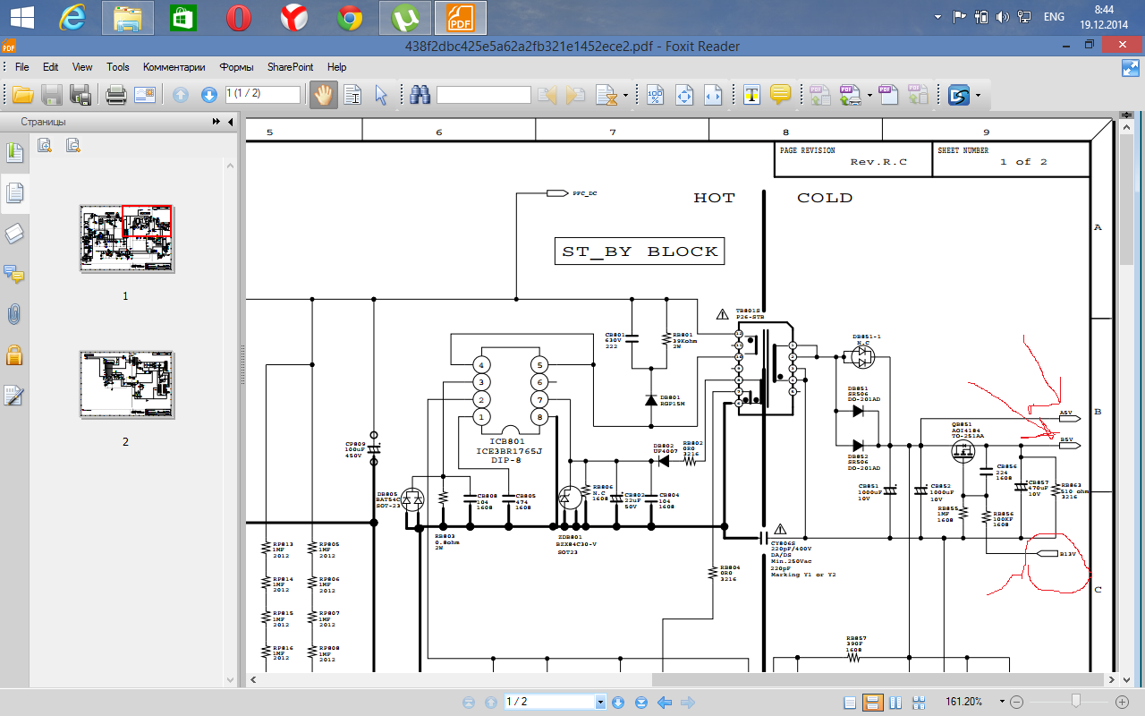

простите за глупый вопрос,
первый раз столкнулся с таким ..не могу понять что обозначают в схеме телика такие обозначение напряжений как к примеру A5v или B5v
ff.png [ 229.91 КБ | Просмотров: 476 ]

Да тут все легко и просто: одно из напряжений присутствует постоянно а второе коммутируется (отключается во время дежурного режима).
Так обозначили чтобы потом в дальнейшей схеме путаницы не было: на одни узлы напруга приходит постоянно а на другие лишь в рабочем режиме

спасибо..я интуитивно понимал что это так, но совет специалиста дело хорошее
