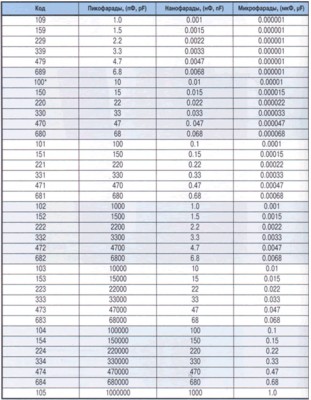

Вопрос такой .Какая сейчас принята маркировка конденсаторов малой ёмкости ?
 Заголовок сообщения: Re: Конденсаторы
СообщениеДобавлено: 27 фев 2014, 13:49
100нф это 0.1мкф
dec C.jpg [ 294.16 КБ | Просмотров: 1019 ]

Спасибо. Вот у меня есть образец на нём -
103К
400V это как? Всё , понял надо 104К. :oops:
СообщениеДобавлено: 27 фев 2014, 14:23
104 это код, по таблице это 100нф. К это 63в
