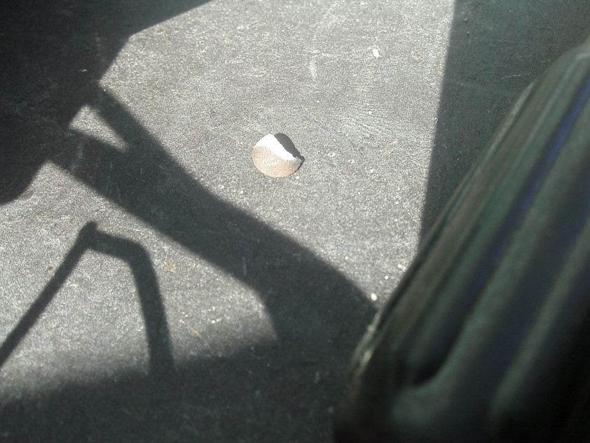

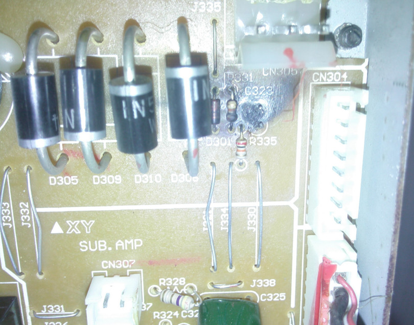

В "домашнем кинотеатре" перестал работать САБ. Разобрал, посмотрел, нашел.
Подскажите что это!? :)
На первом фото то место где сгорело, а на втором то что осталось от того что сгорело.
2016-01-19_215405.jpg [ 195.72 КБ | Просмотров: 977 ]
2016-01-19_215422.jpg [ 165.14 КБ | Просмотров: 977 ]
2016-01-19_215440.jpg [ 150.9 КБ | Просмотров: 977 ]

По обозначению вроде как конденсатор керамический. А вот куда он там идет...
Если просто в параллель мосту диодному то он там и не нужен. Скорее всего из-за КЗ просто предохранитель шибануло

Скажите пожалуйста, можно ли просто впаять туда такой же конденсатор без проверки всего остального?
И какой емкости был этот конденсатор?
СообщениеДобавлено: 19 сен 2014, 07:05
можно, вот только будет-ли от этого толк... :(
если номинал не читается то схему искать надо
может 104?
0.1мкф

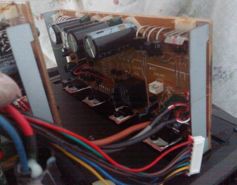

вроде вторая слева банка надутая
