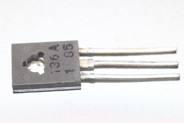

Добрый день.
Попали в руки вот такие детали. Поиск ничего не дал.
Помогите опознать, что это такое?
Спасибо.

Возможно это 2SB136A но точно не уверен, может корпус другой. В цепи чего он стоит?
Не знаю. Это просто кучка деталей.

В общем нужно узнать, что за транзистор, ради интереса?)

В принципе - да.

Встречал в свое время такие транзисторы в блоках контроля высева семян, которыми комплектовались сельскохозяйственные сеялки. Если мне не изменяет память, это были блоки производства Болгарии.
А транзисторы эти - аналоги наших КТ814,816 или КТ815,817 (точно не помню, смотрите проводимость).

Проводимость проверил - pnp. Т.е. КТ814.816.
Спасибо огромное.
