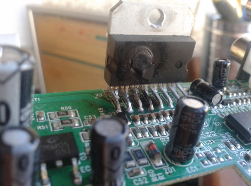

во флеш-автомагнитоле HYUNDAI H-CCR 8101 сгорел УМЗЧ
все что удалось увидеть это последние символы "377CZ"
на микросхеме 15 ног
есть несколько других автомагнитол. возможно ли выдернуть из них УМЗЧ и впихнуть сюда?

Фото
2016-01-19_203137.jpg [ 128.95 КБ | Просмотров: 2243 ]

TDA7377 скорее всего. да и по корпусу похожа

у меня CD7377CZ
аналог TDA7377
TDA7377 мощнее
если я ее впаяю ничего не полетит?

извиняюсь. сам нашел
CD7377CZ полный аналог TDA7377

Damir писал(а):
у меня CD7377CZ
аналог TDA7377
немного не правильно: это не аналог, а китайская подъё..ка под оригинал :D

у меня есть именно TDA
поставлю и все станет хорошо надеюсь
да куды она денется! если только еще чего не зацепило. Чтобы так микру разорвало обычно две причины бывают- или что-то с выходом или полярность попутали.
Если выход коротнули то это фигня- просто микру меняй и все пучком. А если с полярностью намудрили или напругу больше чем надо подали, то могёт и еще что-то вылететь.
В общем меняй, дальше будем посмотреть...
