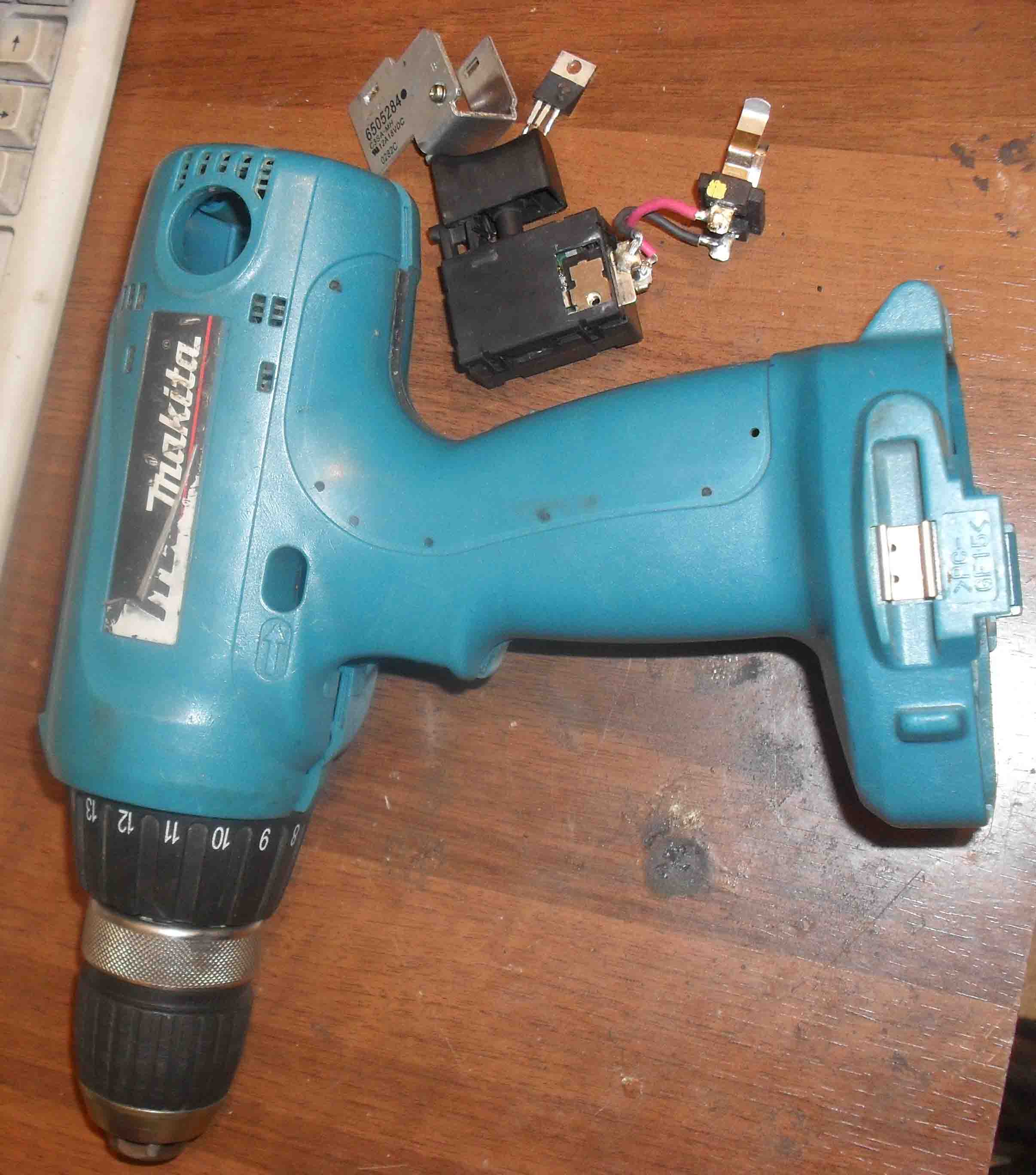

Перестала работать кнопка на шуруповёрте макита ,при разборе увидел что выгорел мосфет в кнопки.не каких схем не нашёл ...
может кто подскажет чего?
makita 6379D модель.

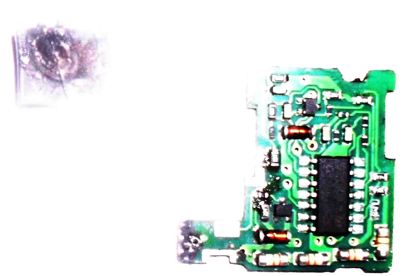

Выложу фотки завтра ,микросхема одна стоит
14 пинов
бренд st
название 05125
пол десятка смд резисторов ,кондёров 2 транзистора,и наверно стабилитрон тоже всё смд и соотвественно мосфет или симстр.

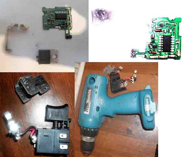

Вот как выглядит плата.
шурик1.jpg [ 181.36 КБ | Просмотров: 2175 ]
шурик2.jpg [ 38.2 КБ | Просмотров: 2175 ]
шурик.jpg [ 57.04 КБ | Просмотров: 2175 ]
