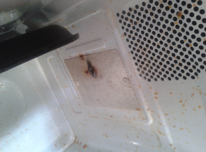

У друга сломалась микроволновка когда он положил что то металлическое во внутрь.
Вроде работает но через пару секунд внутри яркая вспышка.
Прожгло пластинку что напротив магнетрона.
Скажите ее возможно оживить?

там слюда должна быть. вроде она продаваться должна

спасибо.
никогда бы не подумал что это слюда.
знать бы где ее взять
она продается. не думаю чтобы супер-дефицит вдруг был. Просто, наверное, не интересовался ни разу

Слюду меняй и колпачок на магнетроне проверь. Слюду любую можешь впихнуть.
