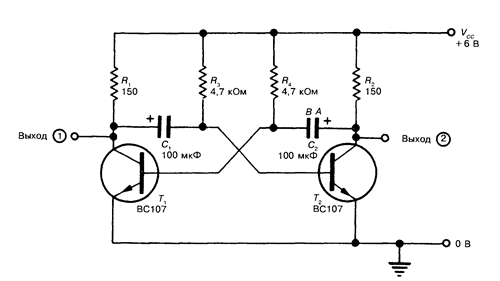

Собрал на макетной плате схему мультивибратора:

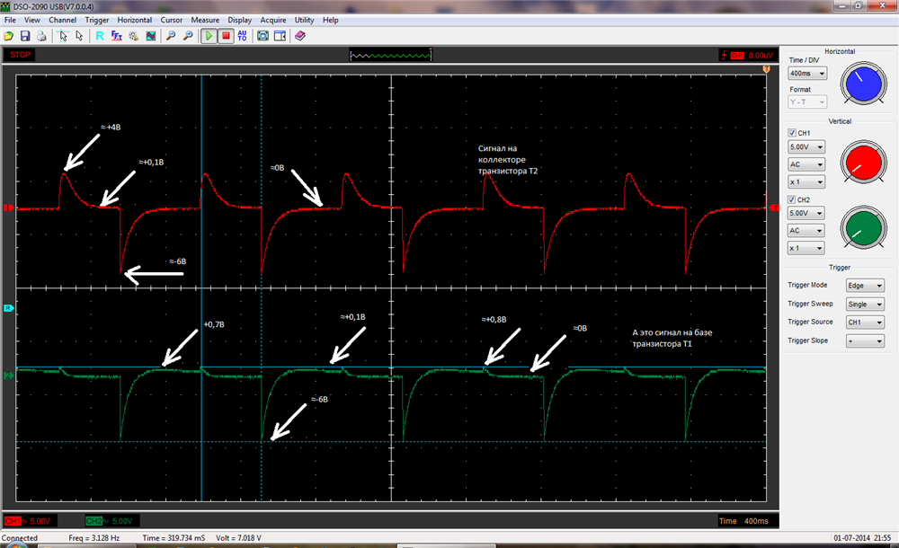

После этого решил проверить получающиеся сигналы с помощью осциллографа- приставки к компьютеру. Получил следующее:
3ef4512110a4.png [ 190.2 КБ | Просмотров: 775 ]

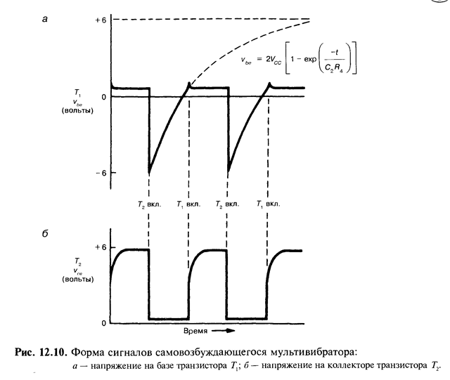

Хотя должны быть сигналы следующего вида:
337ffa40d61a.png [ 54.71 КБ | Просмотров: 775 ]
Где же ошибка?
СообщениеДобавлено: 03 июл 2014, 06:50
Присмотрись внимательней к нижней картинке: на графике "А" эпюры показаны для двухполярного питания ;)

Сообщения: 2
