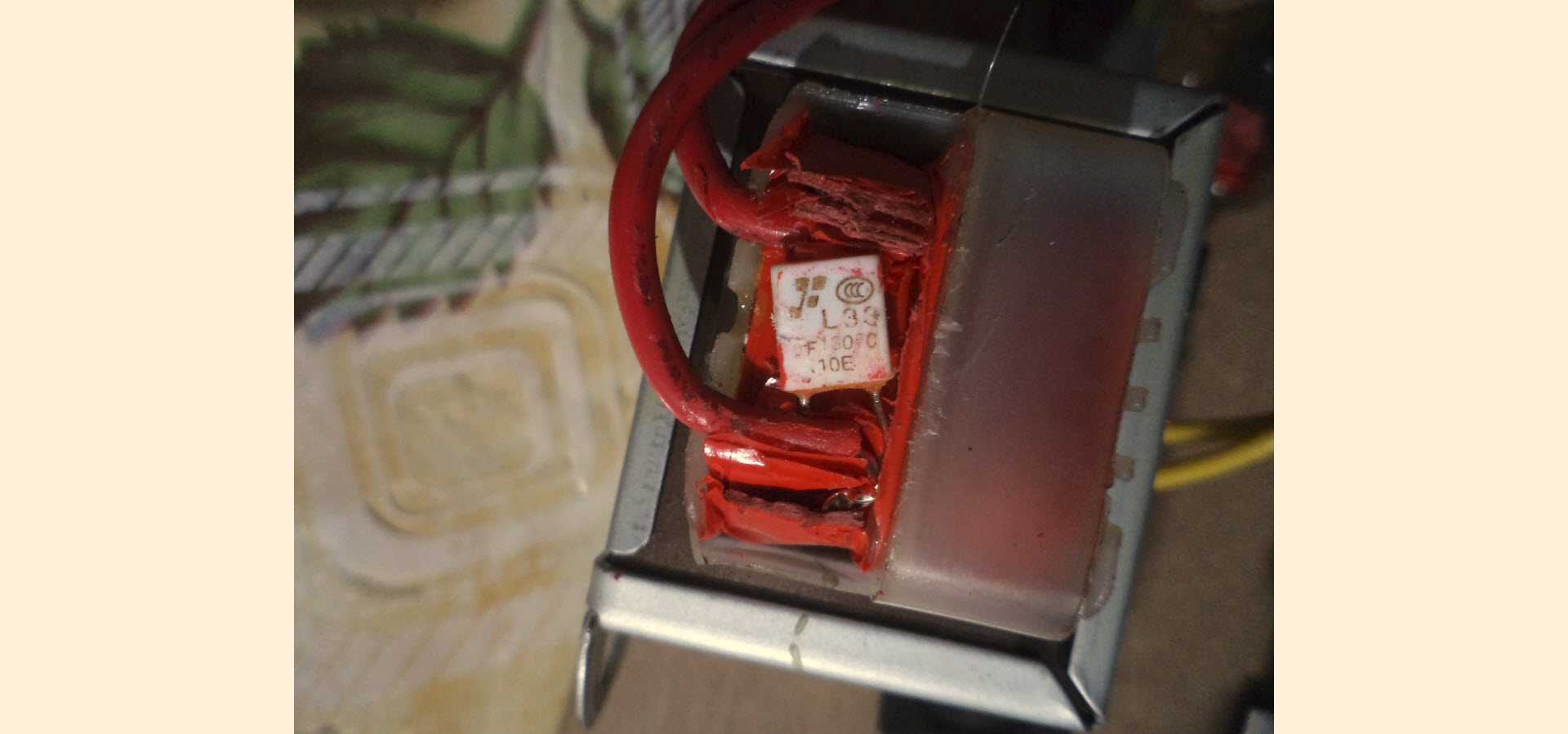

трансформатор с термопредохранителем.jpg [ 129.29 КБ | Просмотров: 1417 ]
Всем доброго вечера
Смотрел Сабвуфер, на транс приходит 220V на выходе тр. нет U.
Нашел термопредохранитель на вторичной обмотке -он не звонится.
Можно ли кинуть перемычку в место предохранителя?
Не сгорит ли в будущем сам транс без термопредохранителя?
Сабвуфер на 17 Вт
транс вторичка 12V ~I 1A

перемычку можно,если будет кз то сгорит, поставь дополнительный пред после транса

на вторичку поставить предохранитель?
СообщениеДобавлено: 02 июл 2014, 21:29
Можно и после вторички воткнуть пред.Я бы просто сделал перемычку проводом меньшим по сечению чем вторичка. :)

Ок подпаяю тогда в те же точки где и термопредохранитель обычный стеклянный предохранитель

От чего он сгорел?
Ладно когда в первичке пред сгорит,то ясно что скачек напряжения в сети.В вторичке сгорел значит где то в схеме кз :? Во вторичке я еще не встречал предов

не знаю принесли сказали что просто перестал работать

Так проверь схему на КЗ, а то спалишь транс конкретно.Что показывает омметр в том месте где к схеме цепляется вторичка?

это уже проверил заранее прежде чем создавать тему. КЗ нет выпрямительные диоды исправны
а термопредохранитель стоит в первичке что то не внимателен сегодня ту да и подпаяюсь.
Первичка целая 321 Ом кажет на мульт на 2 кОм выставлен

припаяю и проверю напишу
