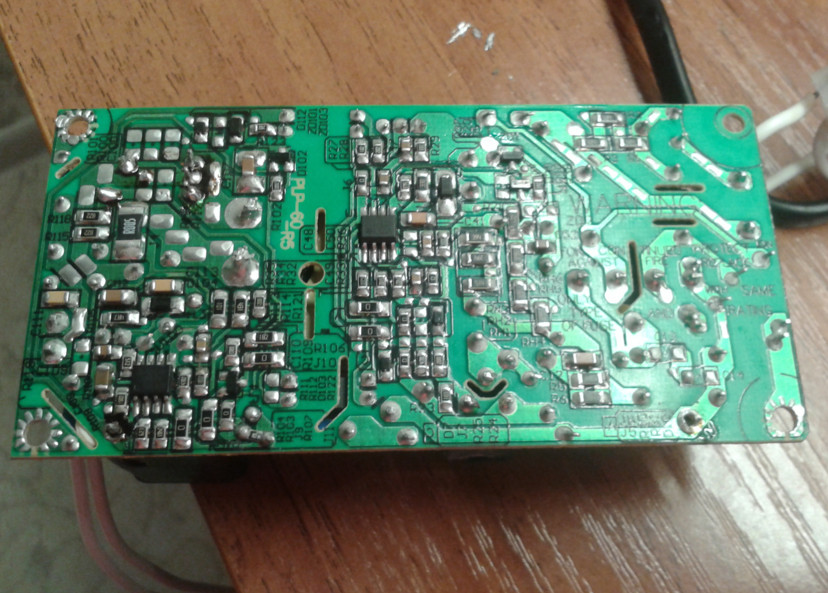

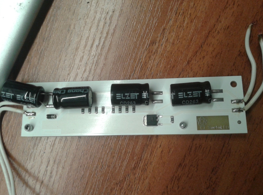

Проблема в следующем: есть куча таких светильников и мне их приносят типа на ремонт.
горит один и тот же элемент MJD44H11G (J4 4H11G)
думаю причина в чрезмерном нагреве. тк на этом транзисторе нет радиатора только с обратной стороны платы производитель мажет теплопроводной пастой и крепит ее(плату)к корпусу.
я меняю их на новые и прикручиваю сверху пластинку из алюминия. но думаю ее площади недостаточно.
вопросы:
какая функция у этого транзистора?
нормально ли отводить тепло через плату?
на первой фотке плата с транзистором

Не видел ни разу таких светильников. Может транзистор для регулировки тока или напряжения? Если греется, то возьми медную пластину и припаяй ее на место родное а к ней сам транзистор и тепло будет хорошо отводить.

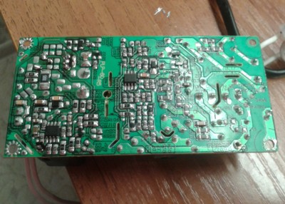

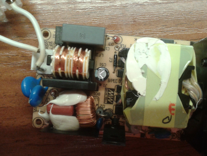

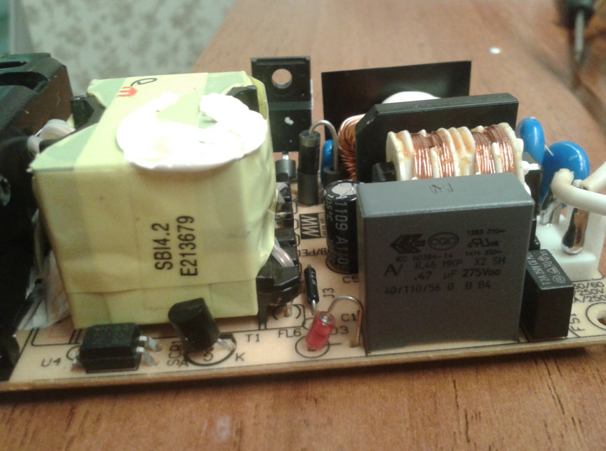

в этом светильнике не прошел номер с заменой транзистора
включил в сеть и он начал часто вспыхивать одновременно с щелканьем в БП
БП странный какой то ( две оптопары)
отсоединил от светодиодов напряжение закончилось
СообщениеДобавлено: 27 окт 2014, 01:13
Сообщения: 501
Откуда: Казань
диодный мост, литы, транзисторы,датчик тока, диоды проверил вроде все живы

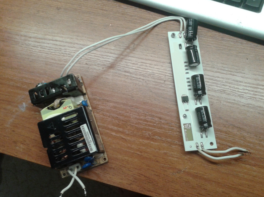

вот фото для гадания
2016-01-19_220732.jpg [ 151.27 КБ | Просмотров: 1495 ]
2016-01-19_220718.jpg [ 130.09 КБ | Просмотров: 1495 ]
2016-01-19_220703.jpg [ 175.37 КБ | Просмотров: 1495 ]
СообщениеДобавлено: 27 окт 2014, 01:38
Сообщения: 501
Откуда: Казань
с блока питания приходит 24,3 вольта
после платы с кондерами становится 23 вольта
