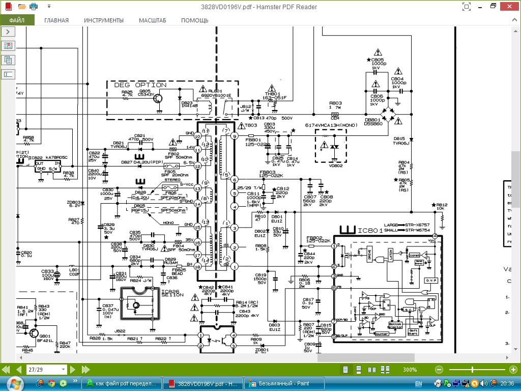

Доброго дня!Объясните тупорылому-как появляется напряжение на обмотке 1-3 транса,если 1-земля,а 3-со всех сторон перекрыта диодами?

А откуда на обмотках трансформатора появляются напряжения? За счет электромагнитного поля!
Это на схеме обмотка 1-3 нарисована с правой стороны, а на самом деле она одна из вторичных- то есть напруга на ней появится только когда на первичке появится переменной напряжение.
Первичкой в данном случае является обмотка 6-9

Всё понял.Получается это вторичка,и, если блок уходит в защиту(даже дежурка пропала),то и на этих обмотках пропадает напряжение(как 6,5v,14v,+B). ТДКС отключал(+В с "холодной"землей соединял лампочкой),14v-автомоб.лампочка, вместо предохранителя БП тоже лампочка.При включении лампочка предохр.вспыхивает и гаснет. На долю сек.напр.на вторичках появляется и пропадает. 300Vна конд.С803 остаётся.Обвязку STR и силовой части смотрел.Попробовать поменять STR ?Что посоветуете?

На первичке 300в есть,а на вторичках на долю секунд появляется и пропадает.Если неисправна STR IC801, (задающий генератор),будет-ли напряжение на вторичных обмотках?В данный момент не горит даже светодиод дежурного режима.
там вообще-то напряжение более 100V :D . Лампочку ставь обыкновенную, на 220, Ватт на 75.
то есть ШИМ вроде стартует, но потом генерация срывается. Обычно такую историю конденсатор в питании ШИМки дает. По схеме он С810.

Автомоб.лампочкой я нагружал 14в на вторичке, а на В+ ставил 220в(100вт).Пробовал в разрыв,пробовал с землёй.,история та-же.Вспыхнет и молчок(я имею ввиду 220в).С810-менял,но б\у.Пойду в лавку за новой.И наверное STR надо брать.

Поменял STR ic801,С810,-без изменений.Лампочка в нагрузке вспыхивает и гаснет.Вроде-бы в обвязке всё прозвонил,---не хочет запускаться.

Предохранитель ставь на место. Лампу с +14 тоже убери. По +B пока оставь.
