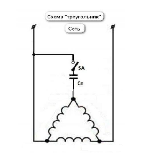

Попросили подключить двигатель к сети 220 вольт. на вид как обычный трех фазный.Табличка затерта. С мотора выходит 3 провода( видно что заводское соединение),один из них черный(его кинул как общий),другие не смотрел.Начал прозванивать на сопротивление , как не переставляй щупы все 30 ом показывает.Подключил движок к сети через выключатель с пусковой кнопкой. Гудит не крутит.Подкинул кондер в разрыв пусковой обмотки,движок заработал. Это как так получается , что обмотки показывают 30 ом. Ведь должно же в каком то случае показать 60 ом. Что то я не "догоняю"! :? Может он 3 фазный был,да его соединили треугольником. Выходит теперь все равно где пусковая, где рабочая обмотка?
    Выходит что подключил так.
подключил.JPG [ 17.01 КБ | Просмотров: 794 ]

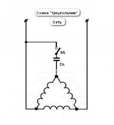

А фото двигателя можно посмотреть, может оказаться что он трехфазный ,
если так тогда по ссылке смотри

NEON 67 писал(а):
http://www.radio-uchebnik.ru/forum/viewtopic.php?f=35&t=1357
Движок не у меня, звонится как треугольник. Все обмотки по 30 ом. 220х220:30=1613 Выходит что движок 1.6 квт. Рабочий кондер нужен 112 мкф, пусковой в 2-3 раза больше рабочего. Спасибо за ссылку.
